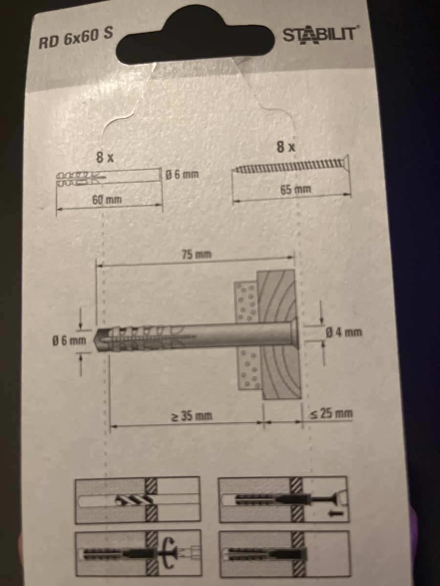

Jeg skal have hængt er par hylder op. Den længste hylde er 170cm. Dybden på hylden er cirka 32 cm og vejer jo lidt i sig selv.
Er det fint med 3 hyldeknægte fordelt?

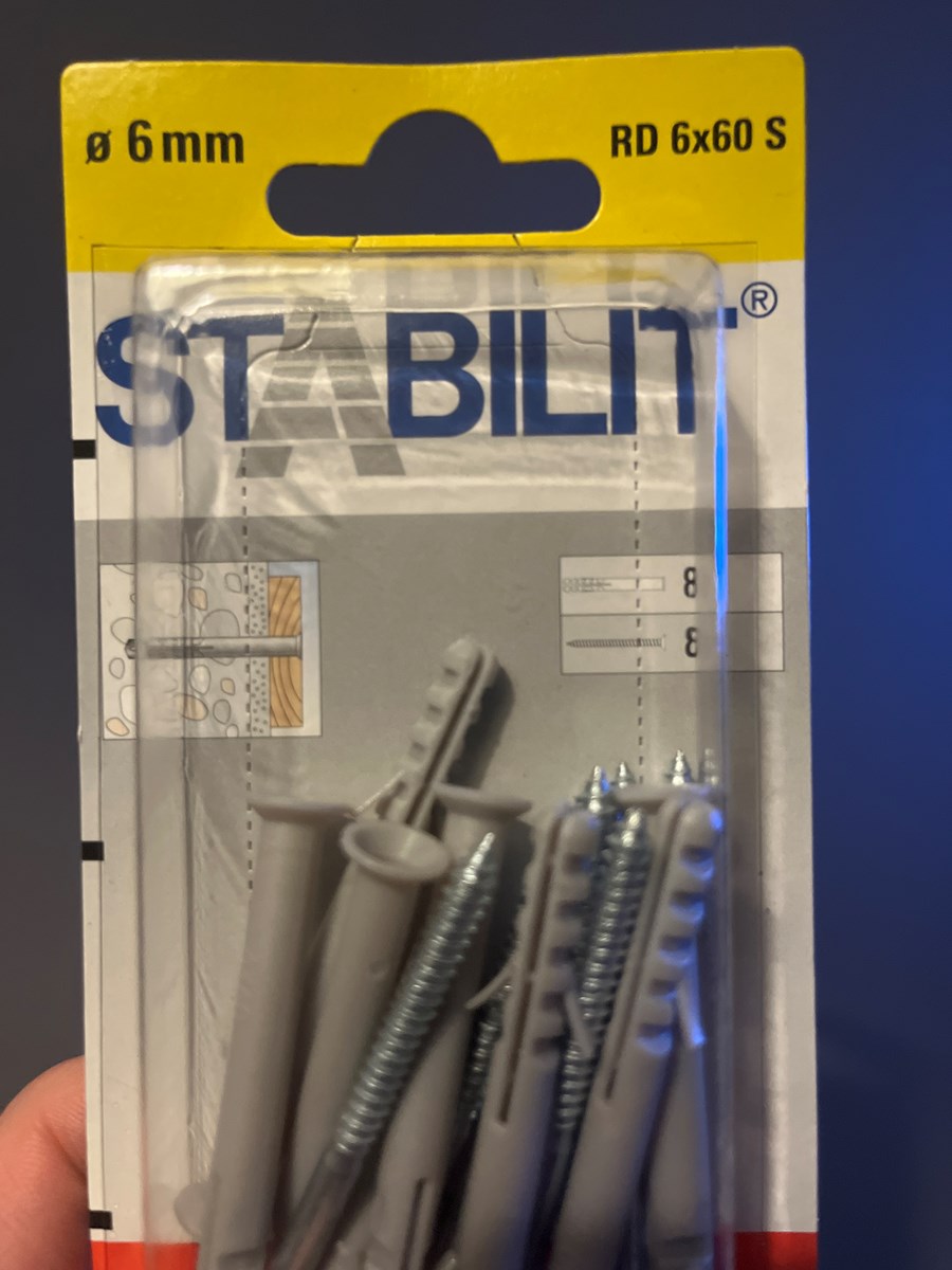

Og så har jeg en række skruer og rawlplugs. Den hule fra stabilit i 6x60cm.
Skal der større skruer til og flere hyldeknægte eller er det fint?
Væggen er af gasbeton.

Du skal bruge almindelige lange skruer og så plugs som udvider sig i hele længden, det øger styrken. Den tabel som Swayde har link til er hvis du bruger disse plugs med sømskruer.

Porebeton og gasbeton er to betegnelser for det samme. Generelt er montering i gasbeton som at montere i en tvebak. Man bør bruge plugs med ekstra ekspansion. Jeg fortrækker at montere med betonskruer, hvor jeg borer for med et lille bor (4-5 mm til 7,5 mm skruer), altså uden plugs.
Seks af de viste plugs vil være i underkanten til holde hylden. Det vil kun være til lettere belastning. Altså ikke fyldt med tunge bøger. Du må selvfølgelig ikke kravle op på hylden.
 Er det ikke en pakke med søm skruerog plugs , han har?
Jo Swayde det er en komplet pakke. Derfor er din skema korrekt for dette produkt, men jeg anbefaler så en anden metode.
