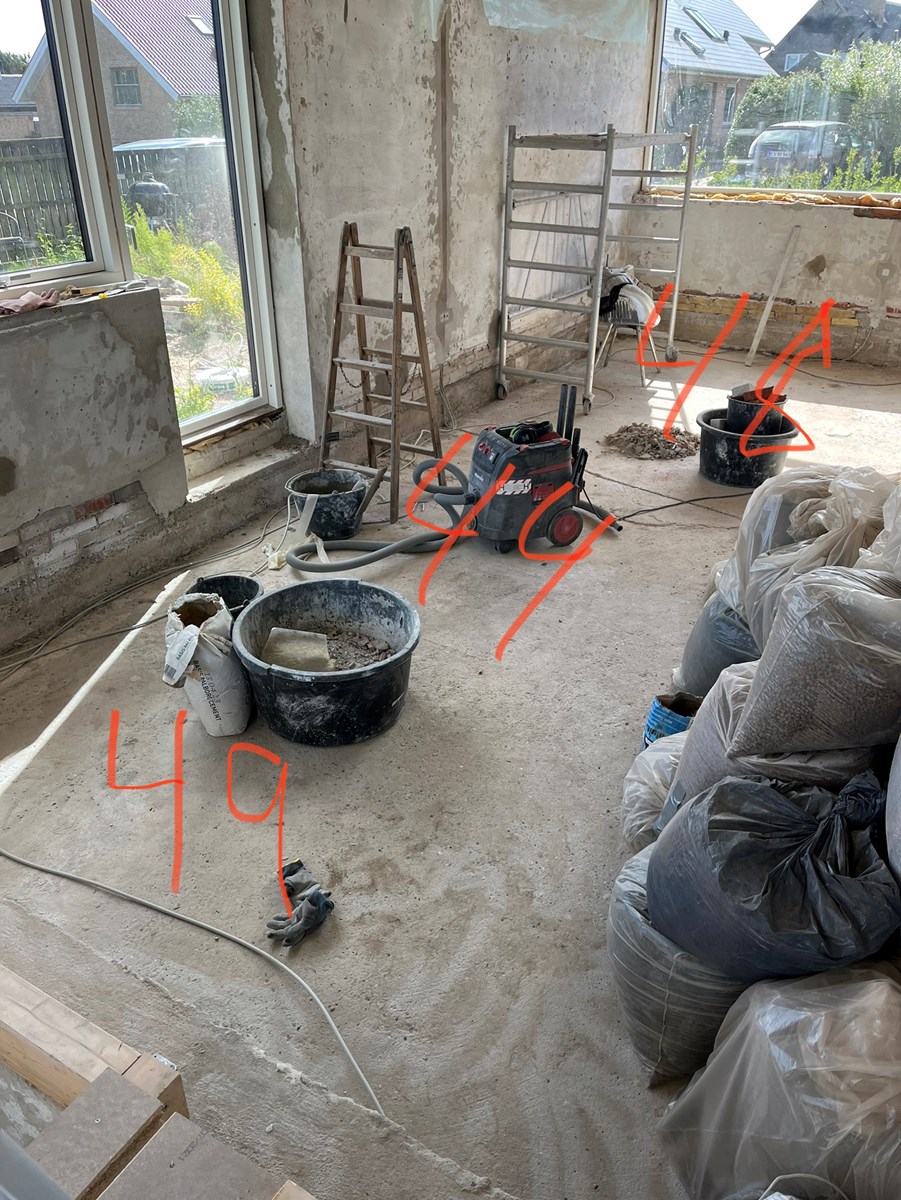

VI skal have nedlagt den gamle krybekælder.
Der er rigeligt med plads til flamingo og beton. Tallene på billedet er cm fra færdig gulv og ned til klaplaget.
Vi har rigtig meget leca fra, da vi tømte væggene. Skal vi bare smide det ud på klaplaget og hvis der mangler noget, så køb noget sand som det sidste fyld? 🙂
Har også hørt nogle snakke om at der skal laves en masse drænhuller?
Klaplaget skal perforeres så evt vand kan dræne væk, har selv boret 2-3 huller per m2.
Leca som fyld i drænlaget er fint, sand vil dog rasle ned imellem det når det udtørrer, hvis det kun er få cm er det billigere at købe isoleringen lidt tykkere istedet for - man skal som regel bruge mere end man regner med så du må have gang i lommeregneren for at se om du har nok leca.

Jeg snakkede med en murer der synes jeg skulle bruge sand istedet, da der garenteret ikke er nok leca. Og ​jeg skal have lavet dræn udenfor, hvor ​jeg kan bruge det leca istedet ​:-)
Vi snakkede også om det med drænhuller, hvor han mente der ikke var behov for det når der kom 300 mm flamingo på.?
