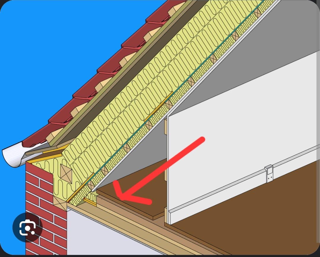

Jeg er ved at lave en varm skunk, og er sådan set færdig med isolering af tagfladen, inkl. Dampspærre.
Nu står jeg og ser på oversiden af loftbrædderne i det der bliver skunken.
Pt. Er der jo isoleret ned mellem bjælkerne med godt 150-200mm, men bør jeg fjerne den isolering? Og måske erstatte med 50mm, for der er et eller andet?  Jeg tænkte at det måske er uhensigtsmæssigt at have for meget isolering dér, fordi man risikerer at dugpunktet bliver omkring bjælkerne?
Tagfladen bliver lavet med 120mm udenpå dampbremse og 45mm installationsvæg indvendig..
På vedhæftede tegning kan man nogenlunde se det der bygges. Dog uden fast gulv i skunken..
Hvis der er opvarmet under skunk, gør det ingen forskel. Der skal en temperaturforskel til, før du får kondens.
Elektronikteknikeren
Du skal ikke fjerne denne isolering. Den har som skrevet ikke nogen varmetabs betydning, men hjælper lidt på støj. Og er sikkert også brandhæmmende, så der bliver lidt længere tid at komme ud hvis der opstår brand.
Perfekt! Tak, så lader jeg det ligge.  Jegcer også træt af at rode med det gamle rockwool!😅
