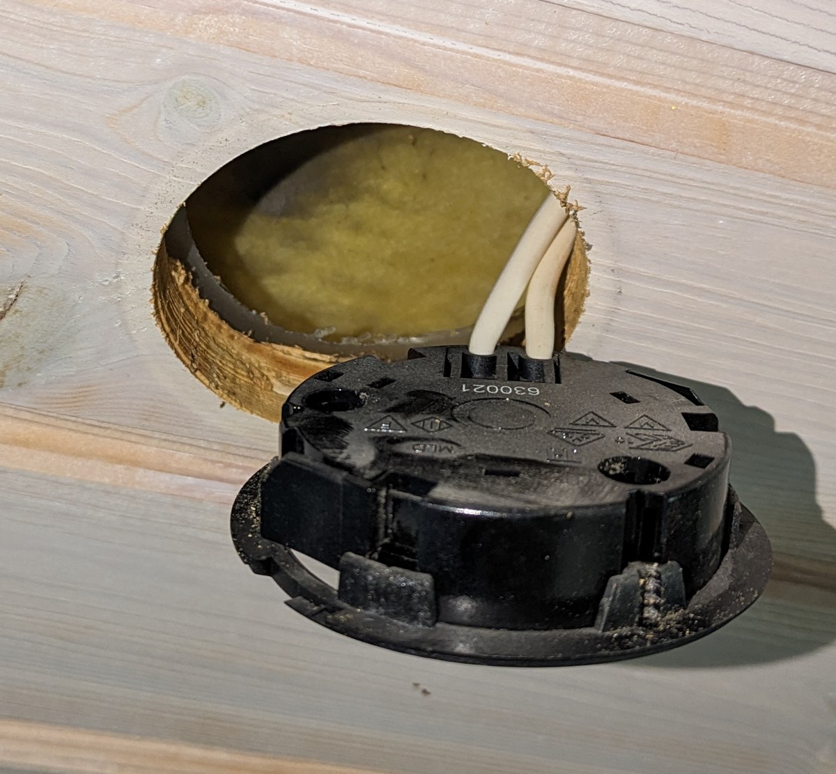

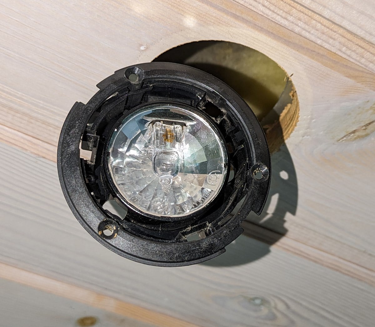

Jeg har 14 spots med sådan nogle halogen stift pærer og jeg kunne rigtig godt tænke mig at udskifte dem til GU10 i stedet så jeg kan bruge mine HUE/WIZ GU10 pærer i stedet for.
Kan man blot købe disse Nordlux Triton indbygningsspot hvid eller Hilux D10 Indbygningsspot 65mm 230V GU10 - Hvid også få en elektriker til, at skifte dem? Eller skal man bruge noget specielt? Har googlet lidt omkring 12V vs 230V og er lidt forvirret :)
På forhånd tak for hjælpen!
Der sidder en strømforsyning et sted til dine eksisterende 12v-spots. Man vil muligvis kunne genanvende forsyning/driver og ledningsnet ved at vælge nogle nye 12v-spots hvis det kan trække effekten (spørg en elektriker) men du kan ikke genanvende noget af det ifm installation af nye 240v spots.
/BOFH
Sol der skrives ovenover så SKAL der skiftes ledninger da de nuværende er for tynde til 230v gu10 spots.
