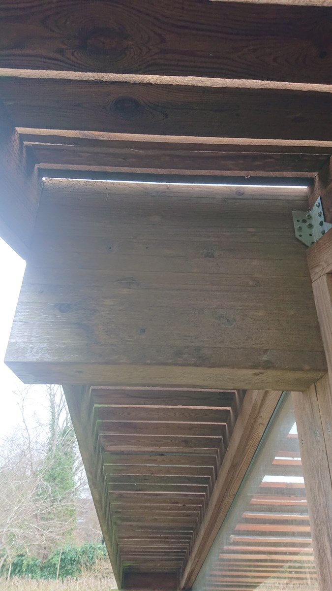

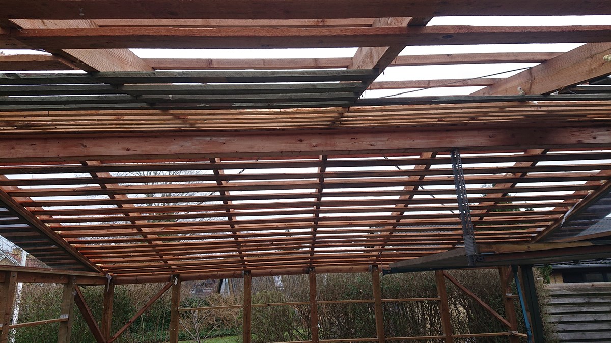

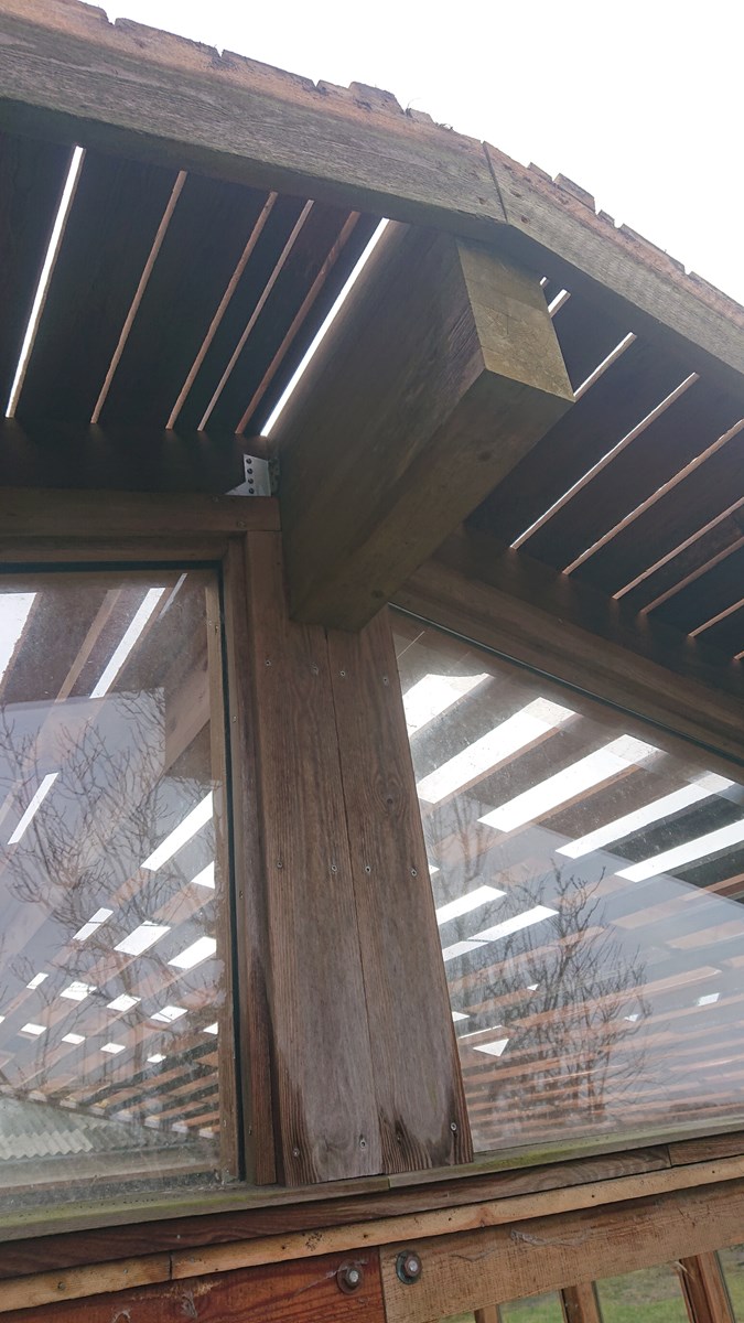

Vi er igang med at nedtage een 20 år gammel garage på 40kvm, for så at laste materialet i en container og genopfører den andensteds til foråret, nu som værksted. Helt i genbrugets tegn, bæredygtigt for planet og pengepung.
Nå, men sagen er den at den bestilte container er ca 570cm og vores bærende bjælke er 700cm. Vi overvejer derfor at dele bjælken i to, for at den kan være i containeren.  Ev.t dele bjælken ved 500cm og ved opførelse lade den hvile på en bærende stolpe, da vi overvejer at opfører et lille aflukket rum i den ene ende af garagen, hvor stolpen så vil blive een del af væggen.
Men hvilken overskæring er bedst, et skråt snit, lige eller noget helt tredje ? Vi kan vel ikke benytte et skråt hageblad, da det så vil afkorte længden. . .?
Limtræet er 700cmx35cmx10cm
Se vedhæftet billeder

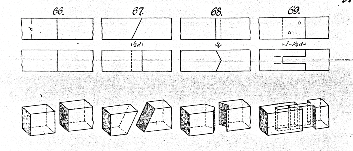

Hvis du vil have en søjle til at bære den fremadrettet, så skær den lige over. ( som 66 )
