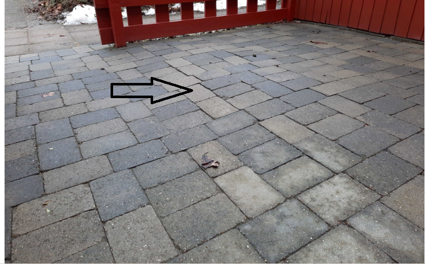

herregårdsten buer på
Vi har lagt mærke til, at vores herregårdsten foran huset buer op i midten efter de store mængder sne, vi har haft. Hvad kan være årsagen til dette? Er det på grund af sneen, eller kan det skyldes en utæt kloak? Hvordan kan vi tjekke dette?
På forhånd tak
Ved utæt kloak plejer belægningen at sætte sig.
Det kan let være frosten der har hævet belægningen, så prøv i første omgang med lidt tålmodighed, om ikke det retter sig selv.
Tak for svaret. Det er også det vi håber på.
Hvis der er en kloakbrønd under fliserne hvor de buler op, kan det være resten af fliserne har sat sig, men hvor brønden er, sætter de sig ikke. Det har jeg set flere tilfælde af..
Men vent til foråret, så kan det jo være de er kommen på plads, ellers burde de sagtens kunne tåle en tur med pladevibrator. (men er det fordi der ligger en brønd under, hjælper det nok ikke at vibrere)
Tak for svaret. De andre fliser rundt om ser ikke umiddelbart ud til at have sat sig. Det er kun i midten, at fliserne er buet op, men de er buet op således, at der ikke er forskellige niveauer. Det kan være svært at fange på billedet.
