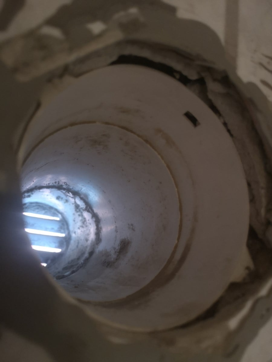

Vi oplever at vores badeværelse altid er meget koldt, og vi kan tydeligt mærke at det trækker med kold luft fra ventilatoren (vægmonteret). På ydersiden er der jalousospjæld.

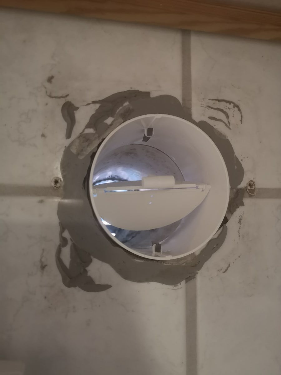

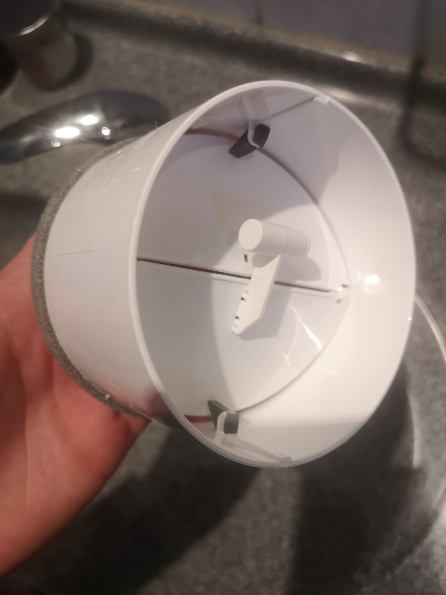

Jeg blev rådgivet til at prøve at indsætte et lukkespjæld, hvilket jeg nu har forsøgt. Jeg kan for ikke presse den mere end et par cm ind i røret. Det ligner lidt at det inderste rør er Ø98 og det yderste er Ø100. Ventilatoren kan nemlig fint sættes på plads, da den kun går et par cm ind.
Hvad kan jeg gøre i stedet? Hvis røret ikke er større hjælper det vel næppe at prøve udefra? Kan umiddelbart heller ikke finde nogle som passer til et Ø98 rør..
Standard ventilationsrør (metal spirorør) er ø 100 mm indvendigt mål, så måske skulle du udskifte røret i væggen.

Jeg er ikke sikker på, at der er plads til et større rør, så i det tilfælde skal jeg vel have lavet et nyt hul oven i det gamle? Jeg føler ikke umiddelbart, at jeg kan rykke på det gamle, uden at komme til at ødelægge enten klinker eller noget puds inde bagved.
