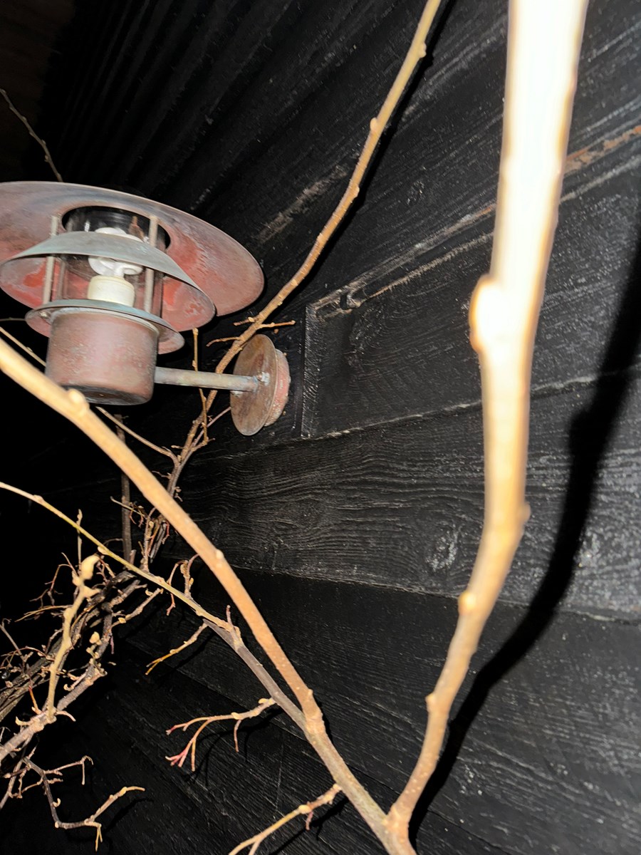

Jeg har lavet det som på fotoet.
Hvis du kender en med adgang til en drejebænk og en båndsav, tager det 1/2 time at lave.
Er dine klinkbrædder smallere end mine fine 8” cedertræsbrædder skal kilen naturligvis være noget større.
Selvbygger med stort S.
