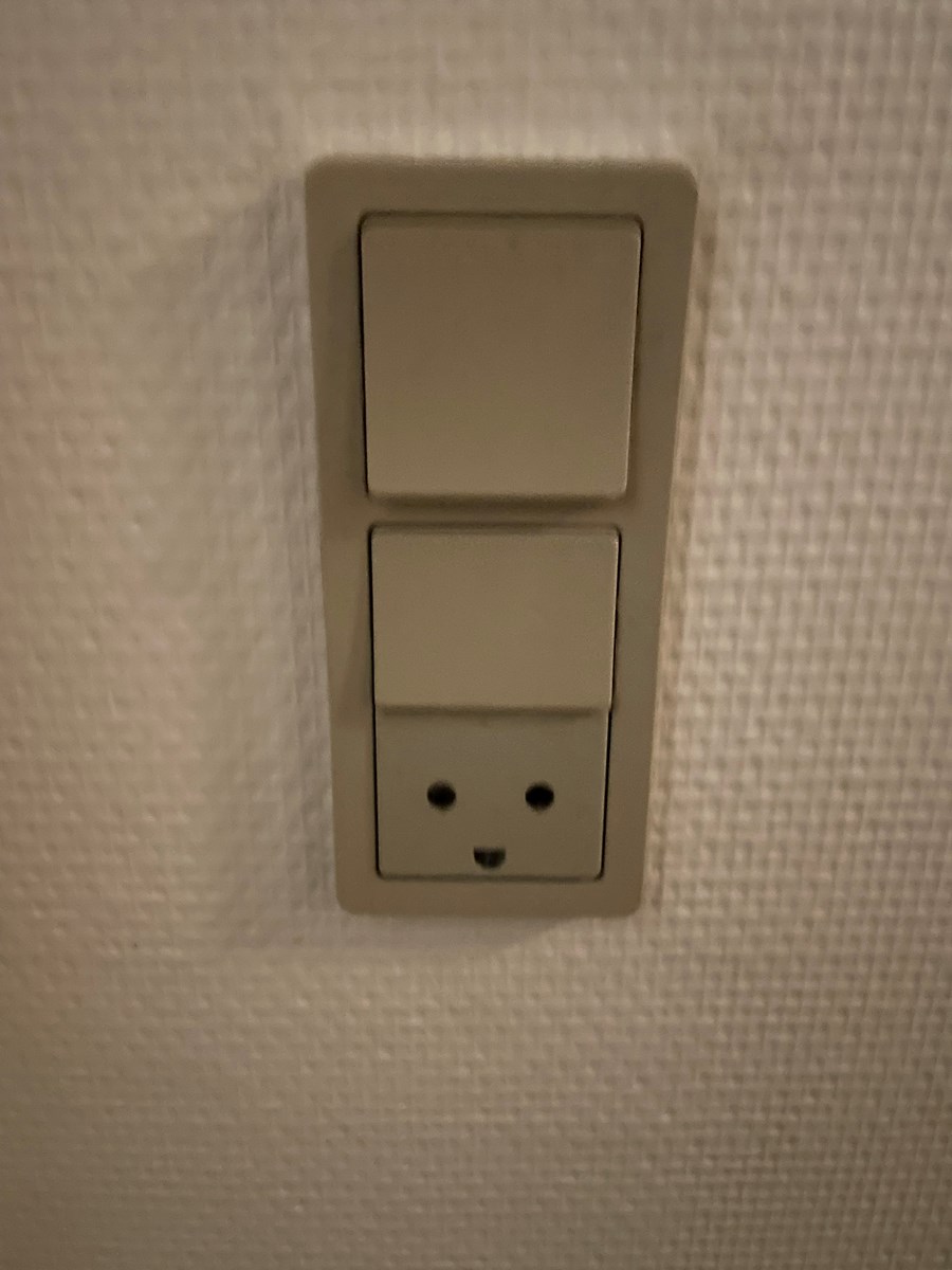

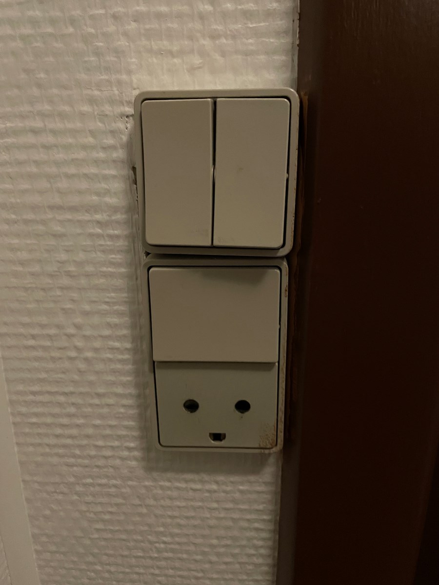

Nogen det kan være behjælpelige med, at fortælle hvilken serie ramme de her kan skiftes til?

Du skal lige være opmærksom på at de tangenter du kan få byggemarkeder normalt vil være den nye type (16A), der ikke passer til dine gamle afbrydere (13A). På nettet kan du finde begge typer.
Rammen på de første billede er Baseline 63 (tjek at den er 63 mm bred). På billede 2 er det Baseline 50.
Hvis det er en muret væg, kan du i stedet for Baseline 63 bruge det nye system med med teknikramme og Base 63 designramme (eller  Softline 68 med afrundede sider). De har to fordele. De er billige og lettere at arbejde med, når der skal males. Desværre kan de ikke bruges til de bestående forfradåser, så de dur ikke til gipsvægge.
