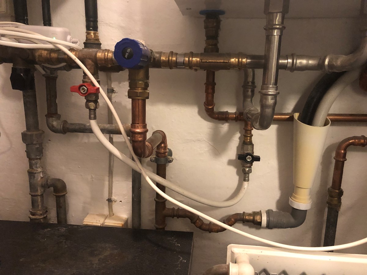

Hvad er dette og hvorfor løber der vand ud?
Hejsa
Denne kræmmerhus-formede ting i bryggerset har dryppet lidt og drypper nu pludselig så der er en mindre oversvømmelse. Aner ikke hvad det er eller hvorfor den gør det. Vi har for nyligt haft håndværkere til at lave forskellig renovering bl.a. ang. nyt badeværelse men jeg ved ikke om det har noget med det at gøre. VVS mener vi skal komme noget kemisk i som kunne opløse hvad han mener er en tilstopning.
Nogen bud? Mange tak på forhånd  🙂
Den kræmmerhus ting som du kalder den er bare en afløbstragt hvor vand fra de to rør der går ned i afleverer vand. De kunne f.eks komme fra en varmepumpe eller lignende.
Hvis tragten er fuld af kalk så der ikke er gennemløb, kan du afkalke med alm. afkalker eller edikesyre som til kaffemaskinen.
Selvbygger med stort S.
Gætter på at du har gasfyr.
Når gas afbrændes dannes der vanddamp og CO2 - og vanddampen kondensre og danner ca. 1 liter i timen fra et kørende gasfyr !
Den afløbsinstallation er ikke lovlig, og er ikke særlig heldigt udført.
Afløb fra sikkerhedsventil (den det lodrette kobberrør til venstre er tilsluttet), skal føres frostfrit til afløb i min. 3/4” rør. Afløbet skal afsluttes synligt, så man kan se om sikkerhedsventilen virker (drypper når varmtvandsbeholderen varmes op). Afløbet fra din tragt er lavet i mindre dimension kobberrør, og forsynet med vandlås. Det fortæller mig at afløbsrøret er “fast tilsluttet kloak” uden vandlås.
Der skal ikke mange urenheder til at stoppe vandlåsen i kobberrøret fra din tragt.
