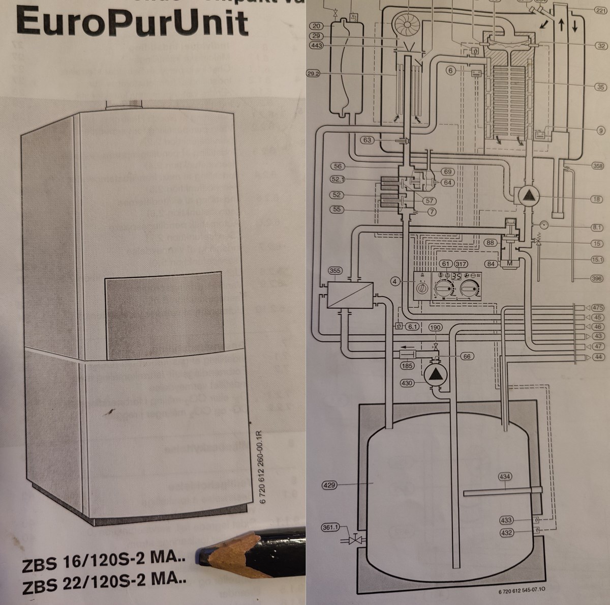

Mit gasfyr, Bosch ZBS16/120S-2MA fra 2009 driller og producerer ikke længere varmt vand til den indbyggede VVB.
Centralvarme-delen fungerer fint!
Jeg har klaret vinderkulden ved at skrue mere og mere ned for brugsvandstemp, for stadig at have varme på mine radiatorer.
Skal nogen i bad, skruer vi bare midlertidigt op for temp. og så er der alt det varme vand familien skal bruge.
Jeg er med på at skulle 'undvære' centralvarme for at få akkumuleret varmt vand i VVB, men...
Jeg har netop forsøgt at lave varmt vand ved at skrue brugsvandstemperaturen op til max (ca 75℃) og har ladet dette setup køre i ca. 2 timer.
Ladepumpe, tilhørende rør og varmeveksler bliver MEGET varme, så systemet præsterer formentlig den efterspurgte temperatur.
I samme forbindelse mærker jeg samme, høje temperatur på sugesiden af ladepumpen. Det synes jeg er mærkeligt, da VVB er er forsynet med et indløbsrør, som (på tegningen) går et stykke ned i VVB og dermed burde suge det koldere vand, som ligger nederst i VVB.
Ikke destomindre kan jeg udlæse temperaturen på 2 NTC følere nederst i VVB (432 og 433) - formentlig deromkring, hvor indløbsrøret slutter.
Begge følere står på samme værdi 27 og 28 grader både før, under og efter ovenstående. Denne temperatur passer meget godt med de 'lave' temperaturer vi hurtigt oplever ved håndvask mm. Det er også denne temperatur jeg 'håndmåler' ved at mærke på tømmehanen(361.1)
Jeg har en forventning om at disse værdier burde stige i takt med opvarmningen af VVB.
Der blev i løbet af de 2 timer IKKE tappet varmt vand.
Det forekommer mig lidt mystisk, at bruge SÅ lang tid på opvarmning af 110L brugsvand til 55℃.
Er en så laaaang opvarmningstid helt 'normal' eller er der et trick eller en detalje jeg har overset ?
Jeg har undersøgt følgende:
84 Motorstyring til 3 vejsventil - ok (udskiftet)
88 3-vejs ventil - ok
430 Ladepumpe (cirk. pumpe til VVB) - ok (udskiftet kondensator, da den eksisterende ikke holdt specs på 2uF)
185 Kontraventil ifm. ladepumpe - ok (renset/afkalket)
355 Varmeveksler - ok (renset/afkalket)
6.1 NTC/brugsvandsføler efter varmeveksler - ok (udskiftet)
