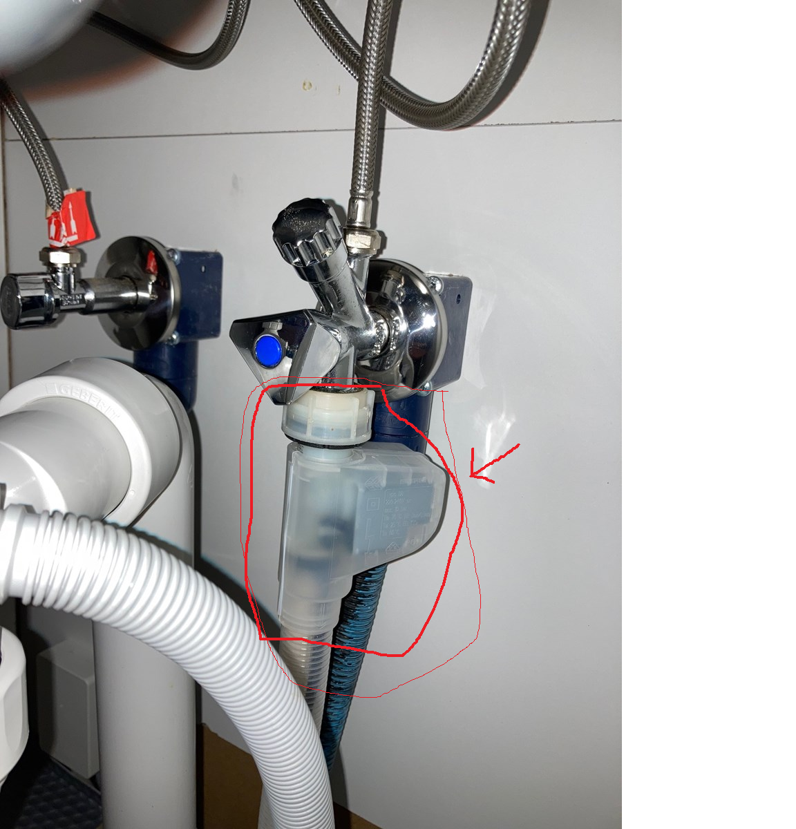

Har den aquastop/waterblock? Det er en relativ stor klump på forsyningsslangen. Hvis ja, kan den enten være mekanisk som en slangebrudsventil, eller en magnetventil styret af maskinen. Kig dér først. Post evt et par billeder af tilslutningen.

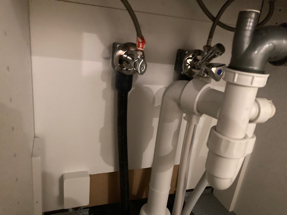

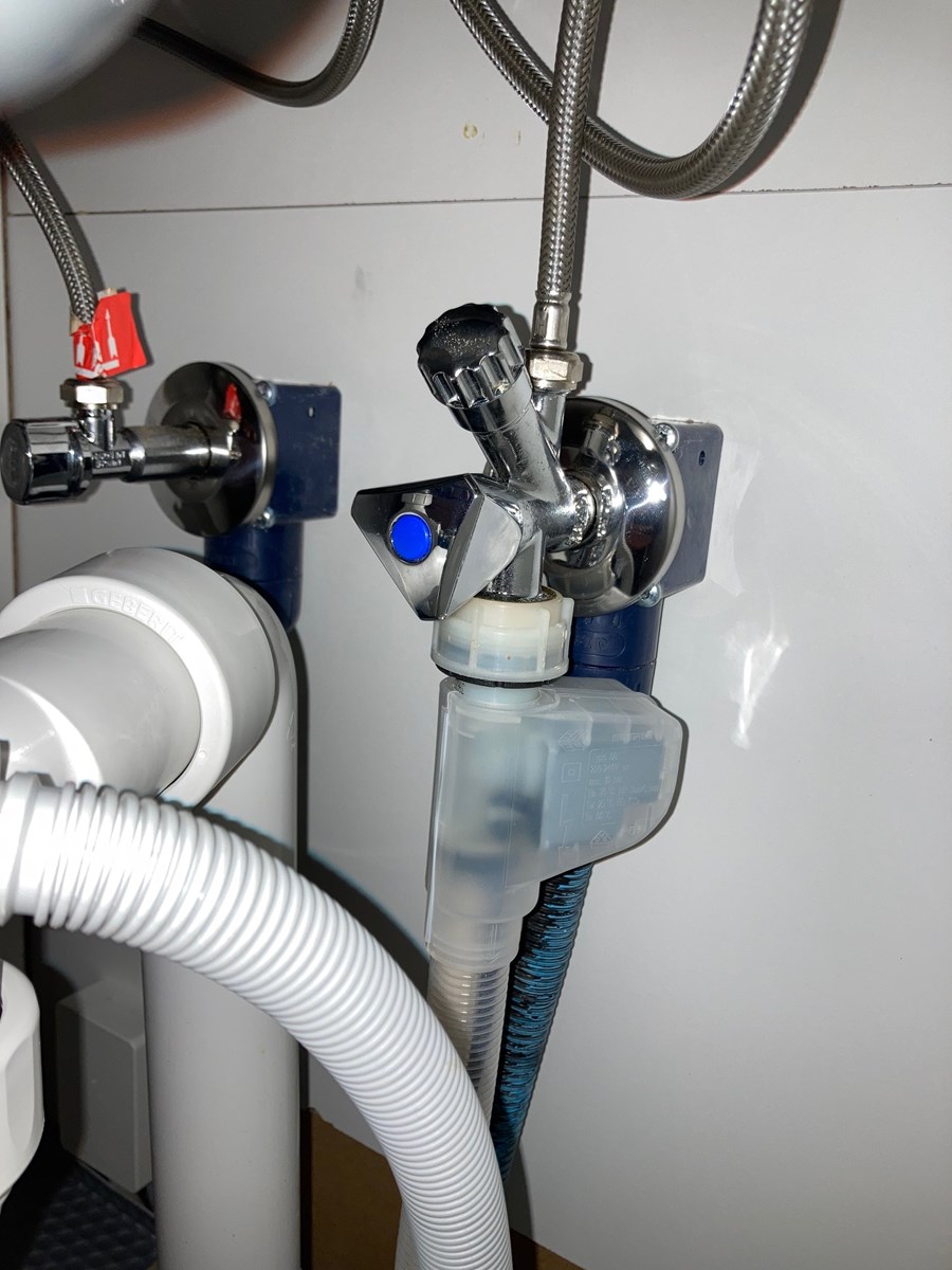

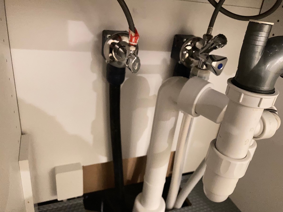

Tusinde tak for svar. Her er et par billede af tilslutningen.

Dette er aquastop og den kan være i stykker. og så lukker den for vandet. Prøv at lukke for vandet og afmontere på maskinen og derefter åbne forsigtigt for vandet, kommer der vand er det noget andet. Muligvis en magnet ventil som åbner for vandet, til maskinen
it is better to burn out than to fade away
Den der sidder på vandhane er maskinens magnet ventil . Det er den der åbner for vandet.
Når du starter maskinen så vil den først udpumpe et minuts tid. Derefter lukker den denne magnet ventil op. Hvis du holder hånden på den kan du så mærke at den summer lidt.
Hvis det er tilfældet så er der sikkert tilstoppet en lille si. Du skal så have skruet denne klump af efter at du har lukket for vandet ovenfor.
Så kigger du ned i tilslutningen og ser om der er fyldt med skidt / rust der. Du kan måske få sien ud eller du kan dyppe den ende i en skål vand og så få det meste skyllet ud. Det gør ikke noget der kommer lidt vand uden på magnetventil huset men  du skal ikke dyppe hele klumpen i vand.
Du kan holde en skål / spand under vandhane oh lukke op, for at sikre at der kommer vand der.
Der kan også være andre årsager men så må du komme med fejlkode eller hvilken maskine det drejer sig om.
