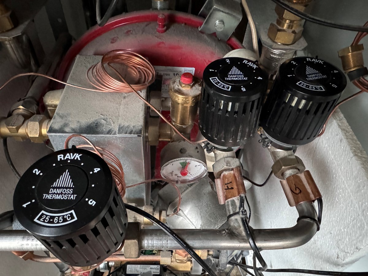

Du har fat i noget af det rigtige. Du har taget billede af termostatventilerne så du altid kan justere tilbage til udgangsposition. Prøv at skrue “1. tal” højere op på een ventil, og se efter lidt tid om det har hjulpet.

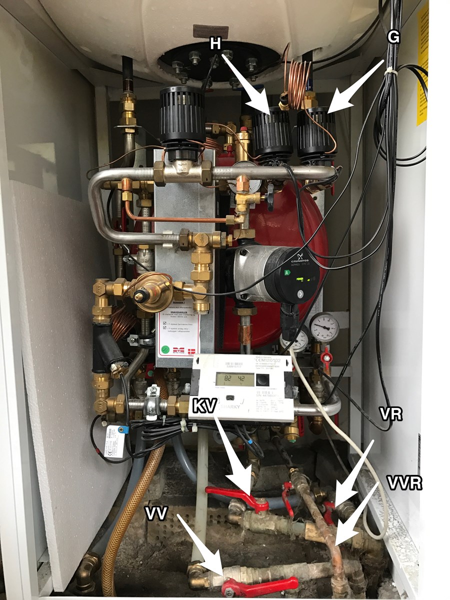

Mange tak Søren, skruer jeg op på den ​ventil angivet med H stiger radiator fremløb hurtigt ..
Noget bud på hvad H og G der er angivet betyder ?
Hvad bør radiator frem og radiator retur være ?
Jeg aner ikke hvilken ventil du skal justere på, derfor må du prøve dig frem. I betjeningsvejledningen kan du læse dig til hvad du skal gøre.
