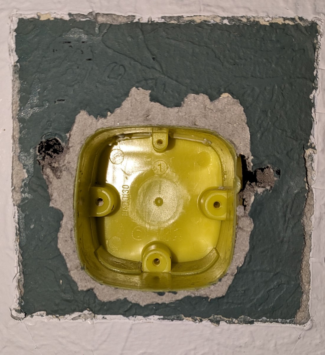

Vi skal have fuldspartlet vores vægge imorgen og jeg har lige pillet nogle gamle ubrugte (og afmonterede) gulvvarme sensorer ned fra væggen..
Jeg står tilbage med et hul i væggen hvor der er en gul plastikbakke.. jeg har købt noget polyfilla universal filler til huller på op til 10cm dyb.
Spørgsmål:
Kan man blot spartle i hullet hvor plastikbakke 2-3 cm af gangen? Vil det holde?
Kan/skal man tage bakken ud eller vil det blot ødelægge væggen?
Jeg har vedhæftet billede af den gule plastikbakke.
På forhånd tak.
Som gl. elektriker ville jeg først prøve om jeg kunne liste dåsen ud af væggen og bruge en cementblanding. Husk at fugte “hullet” med en forstøver inden. Pas på ikke at fylde hullet for meget og fyld (når det er tørt) det sidste lille lag med spartel. Det er dog ikke sikkert det kan nå at tørre til i morgen.
Du hugger dåsen ud af væggen og fylder hullet med mørtel med lidt cement i, eller en blanding af sand og cement 4:1.
Det er så tørt i morgen, at du kan spartle det over i morgen.
