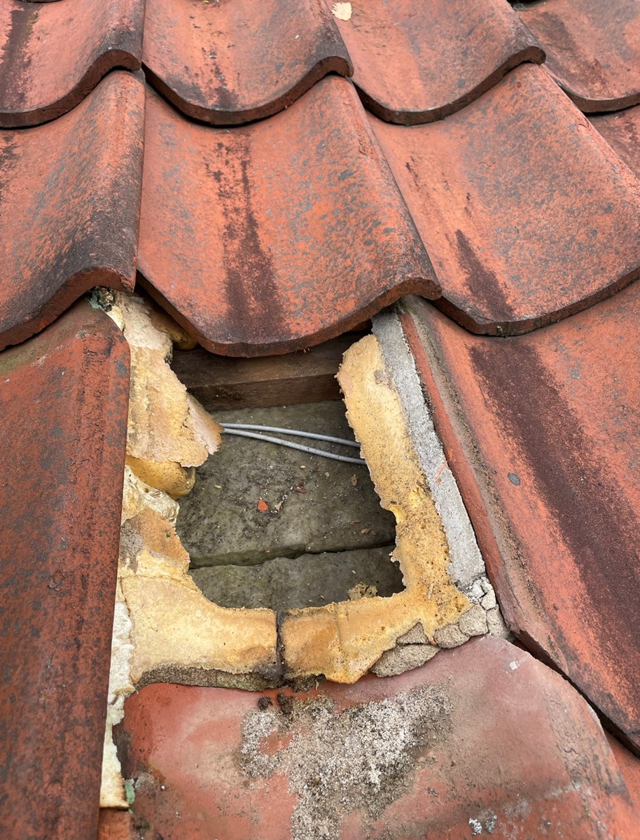

Og passer det at skummet som er brugt til understrygning suger fugt?
Tak.
 Vh.
Det er korrekt at almindelig byggeskum kan suge fugt. Er der anvendt brøndskum kan det ikke suge fugt. Jeg mener nu ikke at det sidste har den gule farve.
Jeg ville ikke turde lave det uden ventilations afstand også selv om der bruges diffusions åben undertag. Ved den ældre form for dampspærre er der huller mange steder, f.eks. ved elinstallationer.
