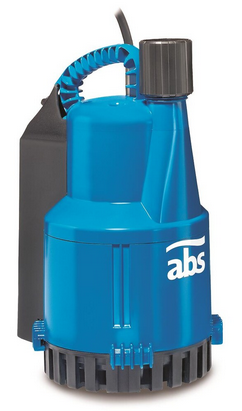

Al-KO laver nogle dykpumper der kan suge ned til kun et par mm.
Feks. Denne der angiveligt kan fladsuge ned til 3mm.
