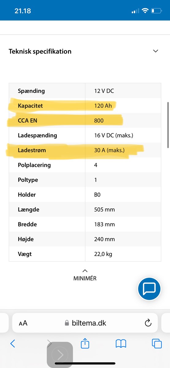

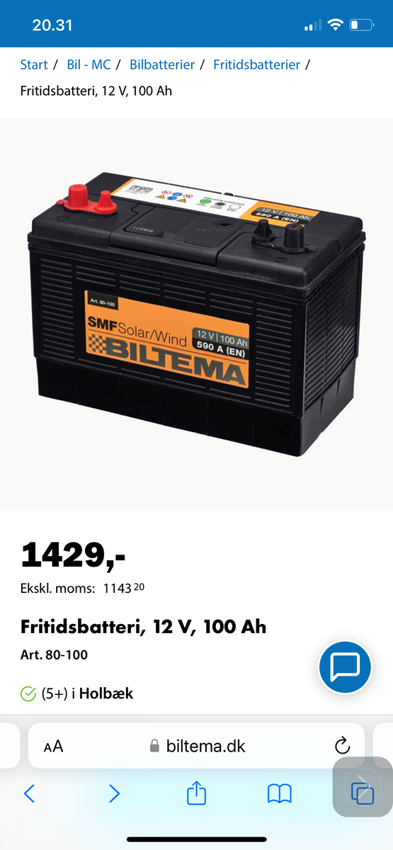

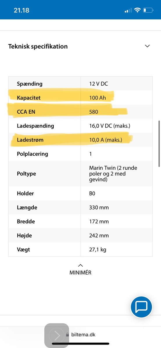

hej alle sammen har et problem ved ikke hvilke batteri jeg skal vælge til mine solceller og hvilke en der var mest egnet den til 1429 har nok den bedste beskrivelse men det andet virker som om det er bedre og billigere tænker jeg skal købe tre batterier derfra er lidt væsentligt

Det virker som om at forskellen på de to batterier udover størrelsen er det her

Snup det på 120Ah, der får du største kapacitet for dine penge.
