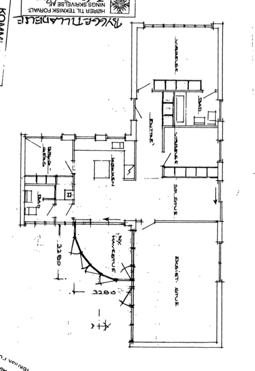

Vi skal snart i gang med at renovere, og i den forbindelse kunne vi godt bruge lidt indledende hjælp til at afkode, hvor i huset de bærende vægge er. Det vil nemlig være afgørende for, hvordan den nye plantegning kommer til at se ud. Er der mon nogen her, der kan hjælpe os lidt på vej?
Den oprindelige plantegning er vedhæftet. :-)

Det er nok for lidt oplysninger til at kunne sige noget om præcis. Men der det et 1 plans parcel hus så er der sandsynlig vis ikke nogen indvendige vægge der er bærende.
Men der må være en bærende bjælke fra hjørnet ved udgang til udestue og så hen over komfur til næste hjørne ( ved ordet "entre"). Hvis muren ved komfur går helt op kan den være bærende for denne bjælke.
Når der skal være noget til at bære der er det for at sammen bygningen af taget jo skal bære oppe.
Desuden kan nogen af væggene være stabiliserende på ydermuren.
