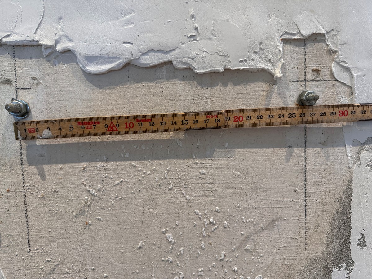

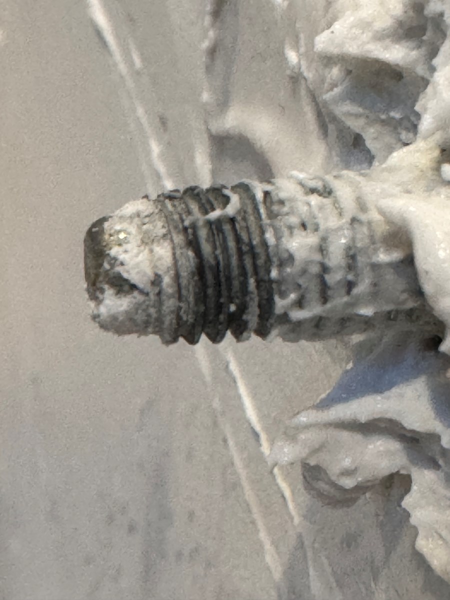

Jeg har brug for et godt råd. Har en ældre, defekt radiator på 60b x 64,5h, som jeg er ved at skifte i forbindelse med renovering af væggen. Kan øjensynligt kun få 60 x 60 som jeg er ved at bestille. De nuværende bæringer har øjensynligt en bolt der kommer fra modsatte side (kan i alt fald ikke se hvordan den skrues ud på denne side og en tang kan umiddelbart ikke klare det).
Er de 27cm der er i skrueafstand standard på radiatorer så jeg ville kunne genbruge skruerne på ny radiator ?

Ligner et anker - søg på betonanker, så får du en ide om, hvordan de ser ud. Nogle af dem kan fjernes ved at løsne bolten og så slå ankeret lidt ind i muren, så det går løs.

Dit billede viser kileboltene/ekspantionsboltene i en gasbetonvæg. Hvis du har brug for at ændre boltafstanden, kan du skrue møtrikken af og banke bolten lidt ind i muren og måske trække hylstret ud med en tang. Prøv at vise et billede af ekspantionsbolten. VVS'ere bruger somme tider en udgave, der ikke umiddelbart er til at fjerne.

Jeg har lige målt på en radiator. Der er beslagene til ophæng af radiatoren 120 mm, så der er plads til afvigelser i afstanden mellem vægbeslagene.
Det er ikke samme slags beslag der anvendes ved nye radiatorer. Skær dem af med en vinkelsliber.
