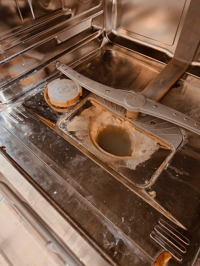

jeg har en opvaskemaskine der lugter rigtigt dårligt og der er belægninger inden i den. Det er som om, det gamle vand aldrig helt forsvinder fra den efter endt vask. ( se billede) Ligemeget hvor meget og mange gange jeg gøre filteret rent og kører maskinen uden noget i og afkalkning og hvad nettet ellers siger jeg skal gøre, hjælper det ikke... Er der noget at gøre tror i eller skal jeg købe en ny?

Filteret trænger til en rengøring også. Og så en maskinrens
Det ser ud til der er så meget kalk og kalksæbe at selv adskilel maskinrens ikek kan gøre det.
Så du skal nok have gang i mekanisk (efter opblødning med kalkfjerner) at fjerne alt det snaks. Og så tage afsløbsslangen af og rense den+ filtersien også. Og så sørge for at afløbet er monteret korrekt/ efter manualens anvisninger
En rengøring ville nok hjælpe kolossalt, og husk aldrig lukke lågen når den ikke bliver brugt :-)
Den er godt nok beskidt, det er ikke noget under at den lugter og det ligner rust aflejringer der sidder på saltlåget. En grundig rengøring også i vaskearmene, ville nok hjælpe på lugten og så et par maskinrens, for at få renset ud. Bruger du salt?
