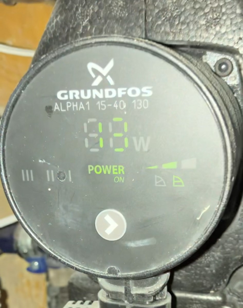

Jeg har valgt mellemste konstanttrykkurve (CP2), men jeg ved ikke, om det er den rigtige indstilling.

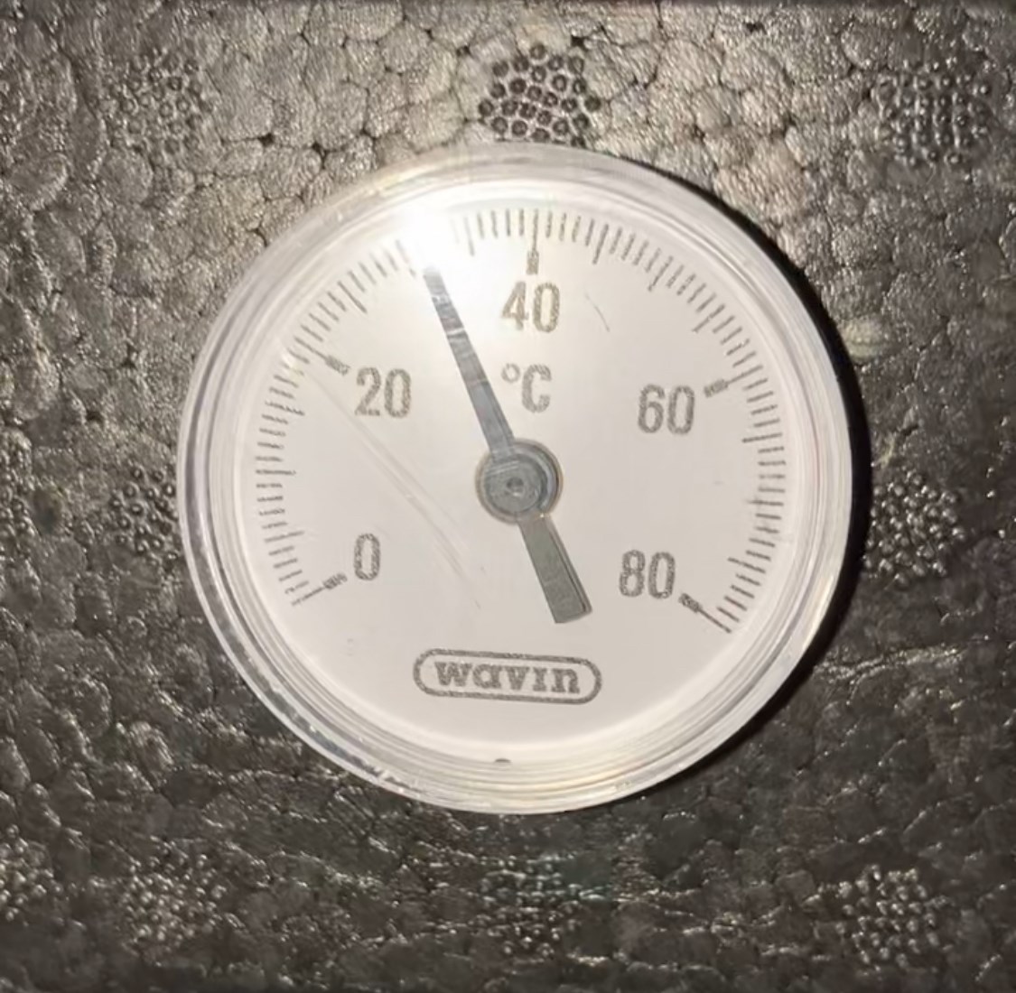

Samtidig er jeg i tvivl om, hvorvidt jeg skal stille på fremløbstemperaturen?
Jeg tror nok din pumpe er indstillet korrekt.
 " fremløbs temperatur " kaldes også blandetemperatur, da der stort set ikke er forskel på frem og retur temperatur i den type gulvvarme.

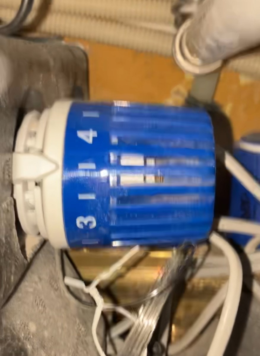

Den skal du stille ned til så lav en temperatur så du netop ikke fryser i nogen rum. På den måde vil dine rumtermostater kalde på varme det meste af tiden, og gulve vil være konstant lune.
Hvis du omvendt her den stillet for højt vil rummet hurtig opvarmes og der lukkes så gulvene en stor del af tiden føles kolde.
Der skal så skrues lidt på den i forhold til streng vinter, almindelig vinter, forår og sommer.
