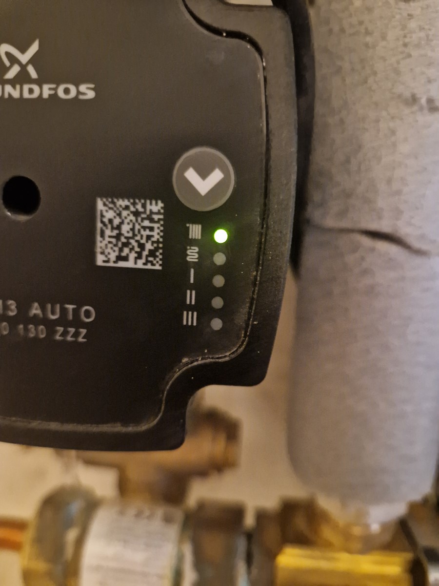

Jeg har et Danfoss Icon gulvvarmemaster med 10 udgange, 24V.
Cirkulationspumpen har tidligere været styret af masteren. Men da jeg fik problemer med varmen, trykkede jeg på cirkulationspumpen, så den kørte i det tempo, som jeg ønskede.
Problemet er overstået, men jeg kan ikke finde ud af at få.masteren til igen at styre cirkulationspumpen. Synes ikke vejledningen giver mig svaret.
Nogle der har et par gode råd? 🙂
Er pumpen tilsluttet masteren?
Sidder den evt i den rigtige udgang?
Pumpen starter først ved varmekald og har forsinket start.
Ja pumpen er tilsluttet mesteren og sidder i den rigtige port.
Så det er ligemeget? Hvilken indstilling jeg selv sætter pumpen i??. Master vil selv justerer hastighed på pumpen? Efter hvad varmekald som mine følere efterspørger??
Nej pumpen kører med den hastighed du selv sætter den til..
Hvis du har trykket på pumpentidligere, så trykker du bare på den igen.
Tak for hjælpen.
Hvad vil være det bedste at indstille pumpen på??? Jeg var ellers sikker på at pumpen blev styret af styringen.
