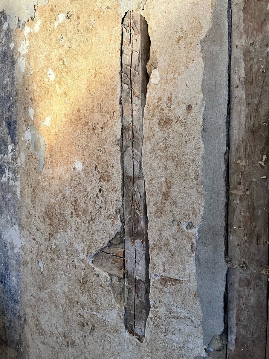

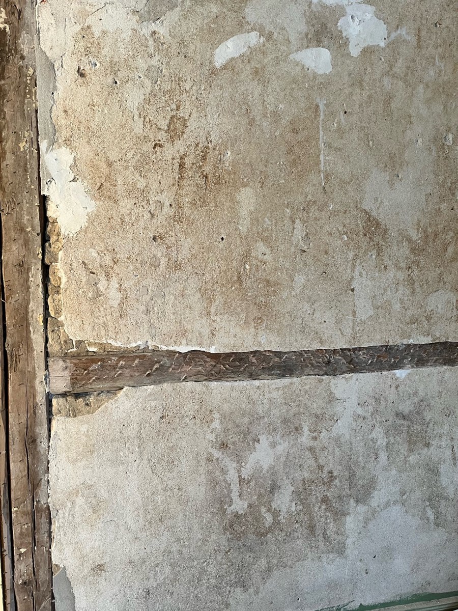

Jeg er i gang med at små-renovere et ældre bindingsværkhus, og har i den forbindelse fjernet løs puds fra bindingsværk på nogle vægge (ikke ydermure).
Hvordan pudser jeg det bedst op igen?
Min tanke var at pudse op og fylde eventuelle fuger med en grov kalkmørtel, derefter pletspartle med sandspartel og til sidst fuldspartle væggen med sandspartel.
Giver det mening?
Skal der grundes før jeg pudser på træet, eller er det nok at fugte det med vand?
Ville i eventuelt behandle træet, nu hvor jeg har adgang til det?

Grov kalkmørtel til oppudsning (på træ monteres enten rørvæv eller teracotta net). Fin kalkpuds og slut af med enten kalkmaling eller silikatmaling, så du bevarer en fleksibel overflade der kan ånde
Kan varmt anbefale denne side: https://renovering.kalk.dk/reparation-af-murvaerk-og-puds-m-v/
 Tusind tak for svar! Jeg havde netop valgt sandspartel, fordi det er diffusionsåbent (og billigt). Er det helt no go, eller hvordan?
Sandspartel har den negative egenskab at det hærder op og er meget lidt fleksibelt. På et underlag af tømmer, er der derfor stor risiko for det revner. Plus det er ikke super ​økonomisk når der ​skal fyldes så meget op. Der vil mørtelpuds altid være en billigere løsning

Jeg tænker at gøre følgende:
Denne til reparation af fuger og efterfølgende pudsning: https://www.stark.dk/nordisk-nhl5-moertel-0-4-mm-12-kkh-20-80-475-25-kg?id=6220-9561002
Denne som erstatning for spartel: https://www.stark.dk/nordisk-nhl2-finpuds-0-0-4-mm-12-5-kkh-50-50-700-25-kg?id=6220-9561005
Tænker arbejdsgangene bliver noget a l dette, med tørretid i mellem:
1. reparation af fuger med grovmørtel
2. Udkast af grovmørtel
3. ​Pudsning med grovmørtel
3. Pudsning med finpuds (Ville jeg kunne gøre dette med ​malerrulle a la fuldspartling? Så der rulles og derefter "spartles" med bredspartel?)
4. Glasfilt/væv, maling osv.
Hvordan lyder dette?
Tror ikke du kan påføre med rulle som en rullespartel, så gå med stålbrædt og ret evt. til med ergospartel.
Filt ville jeg fraråde.
Når væggen står glat oppudset, så mal den direkte. Vælg en kalkmaling ​eller en ​silikat. Det giver den sundeste overfalde, og fuldt ud på styrke med en klassisk vægmaling
