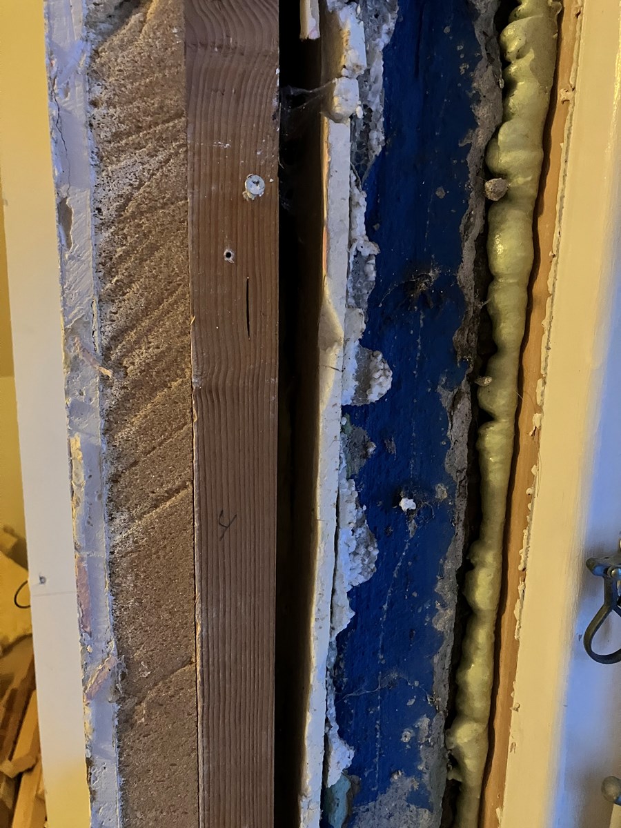

Jeg er gået igang med renovering af soveværelse og i den forbindelse har jeg lige åbnet op for gavlvæggen for at se om det kan bevares eller skal laves på ny.
Der kommer dampspærre ude i skråvægge der skal kobles på gavlen.
Gavlens opbygning som vist på billedet er:
- Et lag gips med en form for skumisolering på (specialgips af en art)
- 5 cm glasuld
- 1 cm flamingo
- bagvæg + hulmur + ydervæg
- ingen dampspærre i gavl, men i skråvægge og loft
Skal jeg pille det ned, lave forsatsvæg 10cm glasuld  + dampspærre + 5 cm glasuld i installationsvæg?
Eller beholde det som det er og så lime tilstødende dampspærre på væggen ude i kanten?
Der er hulmursisoleret umiddelbart (kommer nok til at efterfylde for ved ikke om de i sin tid har isoleret helt op
Jeg skal hæve til kip, så kommer til at skulle etablere gavlvæggen fra bunden af på den del der i øjeblikket er på loftet
