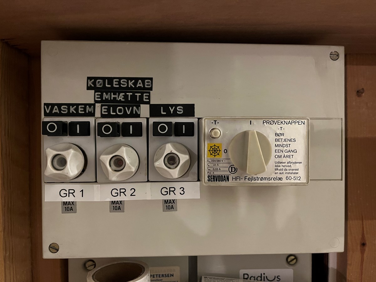

Hvis du hjælper os med at lægge et billede af eltavlen op, kan vi se hvilke muligheder du har, som ikke kræver dyr ombygning.

Tusind tak for svarene. Jeg vedhæfter billede af tavlen her. Det er dsv 3 grupper af 10A og ikke 16A vi har at arbejde med 🫣

Det er lige knebent nok til en løsning med et rigtigt komfur.
Sæt et møbel op i komfur "hullet" og stil en stor miniovn ind, og køb en dobbelt induktionsplade til under emhætten. Den ene sætter du i ovnstikket og den anden i til en anden stikkontakt i køkkenet. Så har du fordelt det på to grupper, og det skal nok gå.

Gregersen forslag er en mulighed - men kræver nok også en smule begrænsning - 3400 watt på 10A -
"Må man i gamle installationer udskifte 10A-sikringerne med de nye 13A-sikringer, som ofte bruges i de nye installationer?
Ja, hvis det kan verificeres, at lederne i den gamle installation er korrekt overstrømsbeskyttet med en 13 A-sikring."
Citeret fra   https://www.sik.dk/erhverv/elinstallationer-og-elanlaeg/sporgsmal-og-svar/elinstallationer/sporgsmal-og-svar-om-installationer.
Er komfurplads tæt på el-tavle kan man måske skifte til 16A mod at trække ny ledning. Jeg skriver tæt fordi de t så prismæssigt burde være overkommeligt.
