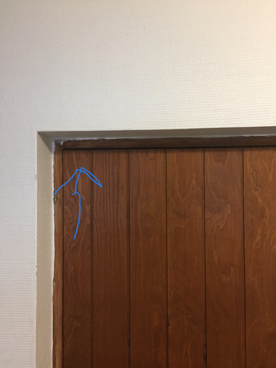

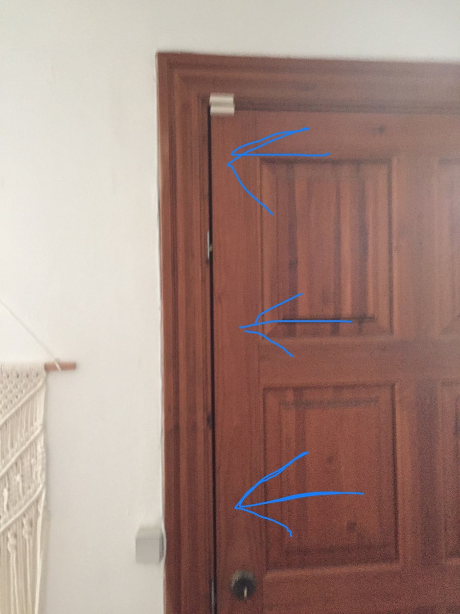

Hvorfor trækker det fra mine døre? Patrickschou 2 17-01-2024 11:23 Jeg har disse 2 døre placeret som hovedindgang og bagdør. De trækker helt vildt fra disse punkter med blå pil (se billede) og tætningslisterne er skiftet for 3-4 mdr siden. Hvad kan det skyldes? 7 svar Følg tråden Annonce Annonce Annonce
Thomas_Mygind 1456 2880 17-01-2024 11:42 Dine tætningslister virker ikke...Prøv at lokaliser problemet - og prøv evt. at ændre på tætninglisternes placering.
GodeVen 4353 5220 17-01-2024 12:09 Der er ingen tvivl om at problemet er tætning. Det er vigtigt, at når døren lukkes, at den trykker stabilt på tætningen hele vejen rundt.Moderne døre er ofte ikke stabile nok til at de kan give et højt nok tryk i hjørnerne. Den type døre bliver normalt udstyret med en låsemekanisme med rigler i hjørnerne, der aktiveres ved at trække håndtaget op. Hvis man har en dør af den type, skal man altså trække op i håndtaget, når man lukker døren, hvis man vil være sikker på at døren er tæt. På det første billede ser det ud til at riglerne er ude, så det er næppe problemet. Da man ikke kan låse døren uden at løfte op i håndtaget, er der mange, der har fået den opfattelse, at det er for ekstra sikkerhed. Det er det ikke, det er for at sikre at døren overholder kravene til isolering.

Patrickschou Trådstarter 2 17-01-2024 20:04 Jeg takker for de gode svar. Jeg vil gennemgå mine lister endnu engang for at tjekke de er som de skal være 👍🏼
ev elmand 30575 7480 23-01-2024 00:26 Du kan jo lave papir kontrollen.Hvis du sætter en strimmel papir i klemme i døren så skal denne sidde nogenlunde fast. Er det ikke tilfældet nogle steder så er det har problemet skal løses. Dine blå pile tyder på at problemet er nogen lunde hele vejen ned. Så kan det måske hjælpe at justere lidt på anlægs fladen i de slutblik der sidder dørkarm. De kan ofte bøjes lidt og derved trækkes døren længere ind når denne lukkes ( håndtag helt op ). Det skal naturligvis ikke have for meget så den bliver svær at lukke. Har nogen samlet det, kan det skilles ad. Samles igen ? ?m.v.h. Erik (1/2 ekspert i mange ting)
