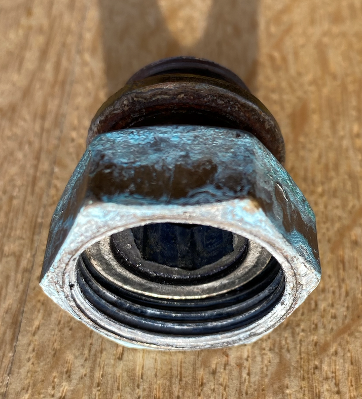

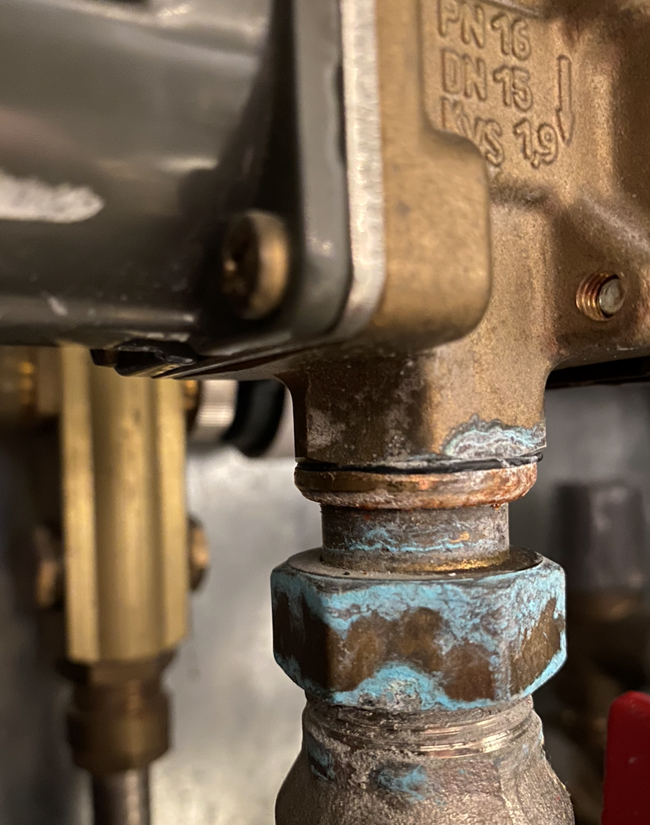

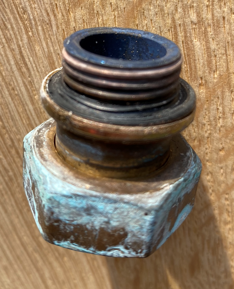

Jeg har en fjernvarmeunit som drypper ud fra niplen under AVTB ventilen/temperaturregulatoren.
I første omgang vil jeg gerne nøjes blot med at skifte denne, men kan ikke finde én magen til.
Spørgsmålet er hvad hedder sådan én?
Går fra 3/4" (Ventil indvendig gevind) til 1/2".
Vh Morten
Ser ud som om en ny pakning vil være løsningen.
Det ligner en halv union (den anden halvdel sidder på røret under), men meget specielt med udkravning og pakning.
