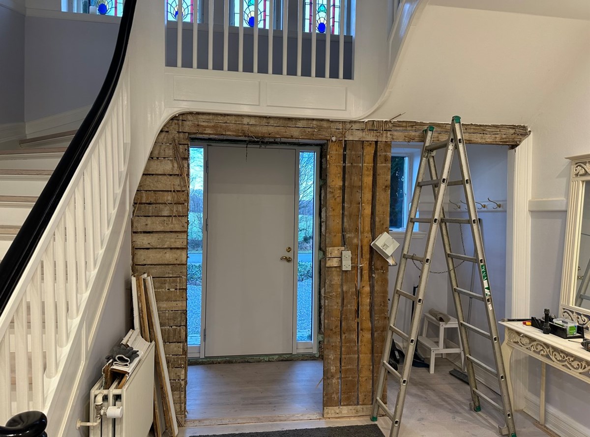

Jeg renoverer løbende et hus fra 1924, og i den forbindelse, vil jeg fjerne et gammelt vindfang som er/var bygget ind under trappen, i det vi har monteret en ny og tæt facadedør.
Er der nogen som har erfaring med samme type renovering, og om de (1”) planker man har brugt i skillevæggen (se foto), er en del af det som bærer trappen, eller er sådanne trapper lavet ”selvbærende”?
De fleste planker har ikke forbindelse til bjælkerne, og jeg er ikke færdig med at afmonterer de alle forskallningsbrædder som der var pudet på, så det er muligt det giver helt sig selv når jeg kan se lidt mere, men forsat fint med lidt input tidligt i projektet😊.

Det der bærer er det stykke tømmer der ligger vandret fra væggen hvor stigen står til hjørnet af trappen.
Selve trappen er på ingen måde selvbærende.
Skulle der være noget tømmer bag forskallingen i midten må det ikke fjernes da det så bærer den vandrette.
