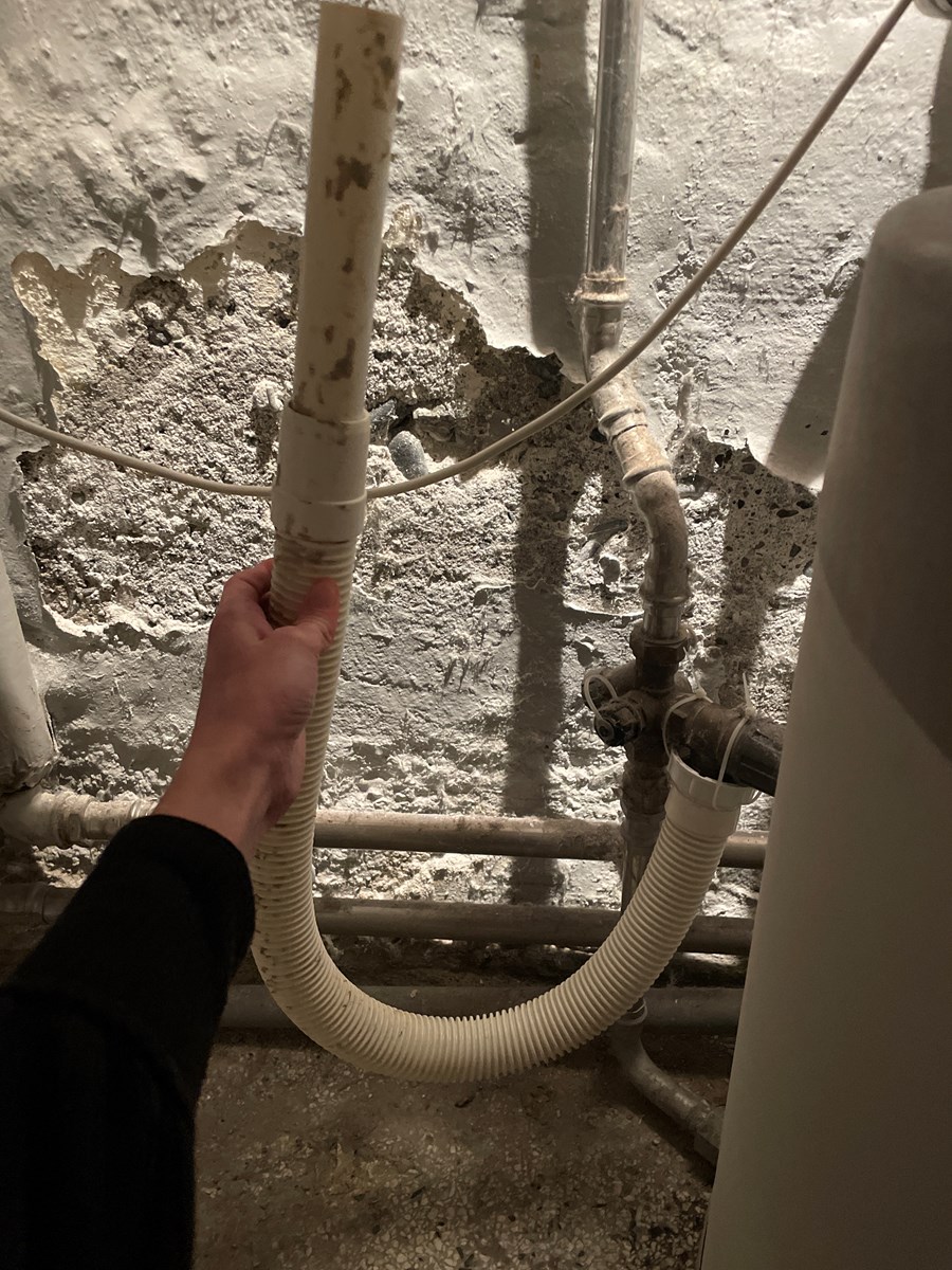

Vi får leveret en ny vaskemaskine som skal leveres onsdag. Der står at afløb skal være 60-100 cm over jorden. Er det ok bare at fiksere det hvide rør i den højde? Og er løsningen med strips omkring afløbet helt håbløs? Vi har overtaget huset med denne løsning.

Ikke helt nem at se på dit billede, hvis du sætter et ind, der er taget længere væk fra, ville det være nemmere at komme med et svar.
Strips er gode til mange ting, men kunne der findes en løsning uden, ville det nok være at foretrække..
Det ligner ikke et afløb til vaskemaskine på billedet. Så vidt jeg kan se sidder den på en sikkerheds ventil, altså der hvor den er fastgjort med strips. Du må finde noget som er bedre.
Grunden til at afløb skal sidde over vand niveau i vaskemaskine er for at undgå at vandet løber ud af sig selv, eller at det i særlige tilfalde kan løbe ud med hævert virkning.
