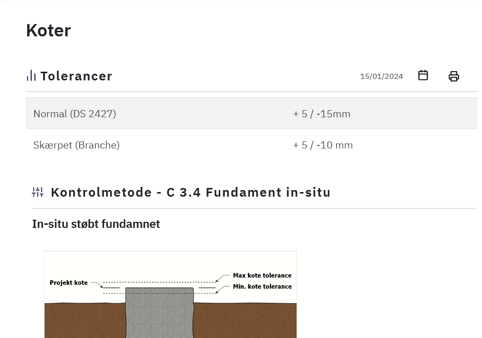

I forhold til  koten skulle tolerancen være, (DS2427) +5 - 15 mm
Så teoretisk må der være 20 mm i afvigelse, hvis det holder sig til max 5mm over kvoten, og 15 mm under.
(medmindre du har stillet skærpet krav til entreprenøren)

 I forhold til DS2427 så holder de sig inden for området med de tolerancer der refereres til.
