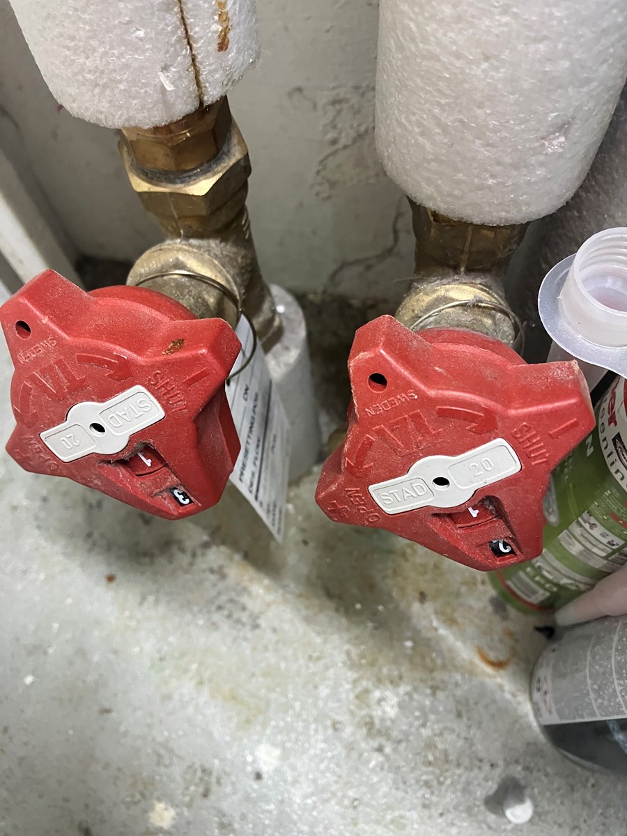

I mit varmesystem er der 2 strengreguleringsventiler. Jeg formoder, at strengene er delt op så de levere varme til stueetage/første sal eller til forsiden/bagsiden af huset.
Er der en, som kan fortælle lidt om indstillingen af disse ventiler?
Jeg har lidt problemer med at få varme i stueetagen. Skal den streng hvor man ønsker mest varme være mere eller mindre åben end den anden?.
Du kan se at der står 1 - 3  på indstilling på den ene og 1 - 2 på den anden. Med den viden kan du altid komme tilbage til nuværende indstilling. Derfor kan der ikke ske noget ved at forsøge.
Der hvor du ønsker mere varme skal der lukkes mere op. Prøv med væsentlig mere så er du ikke i tvivl men får et tydelig resultat, så kan du skrue lidt ned bagefter.
Hej Erik
Har selv sat dem på det. Før stod de fuldt åben.
Jeg må prøve at lukke fuldt op på den ene, og så se om og hvor temperaturen stiger.
