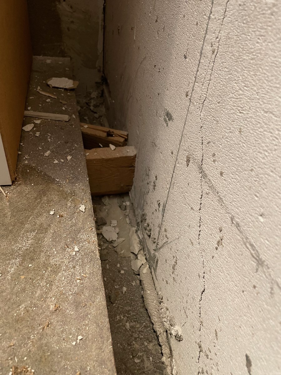

Har et 70er-hus, hvor der tidligere har været et badekar på badeværelset.
På et tidspunkt har tidligere ejer sløjfet badekarret, og der er sat skabe ind i stedet.

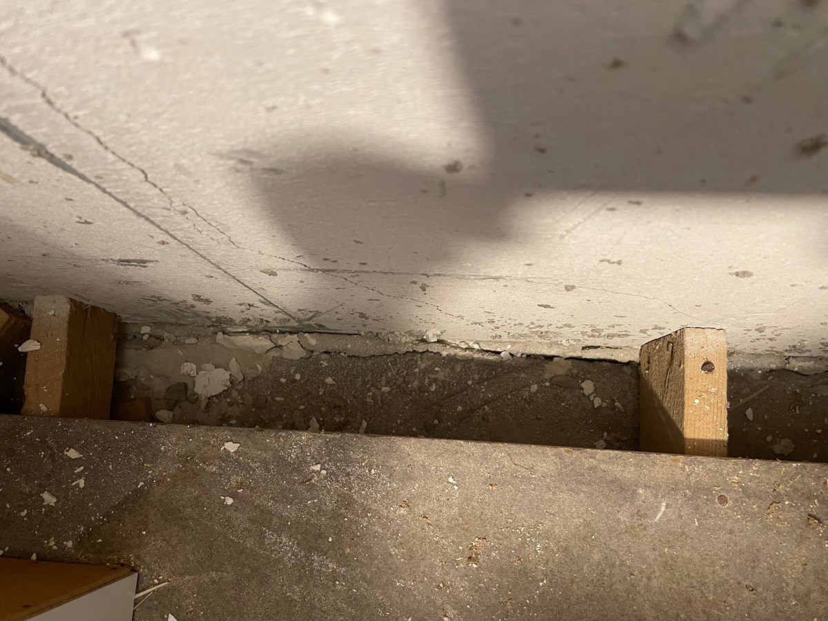

Jeg lægger så mærke til, at de ting vi har i skabene bliver ret kolde her ved vintertid, og har nu afmonteret skabene. Bag dem er et hulrum ned til terræn, hvor der er bygget et træskelet til base for skabene.
Der er ingen isolering under.
Hvordan isolerer jeg bedst mod gulvet, da jeg gå ud fra at kulden kommer derfra.
Update: Umiddelbart kommer der kulde ind i samlingen mellem gulv og væg.
Fuger man med fx PU-Skum?
Nej pu skum kan ikke anbefales, nu ved jeg ikke hvad resten af gulvet er isoleret med, men ellers bare isoler med almindelig isolering, og luk med en passende plade, og fug samlingerne med fugemasse.
Er det lavet med den sprække, for at ventilere under gulvet skal man nok ikke bare lukke det hele til...
