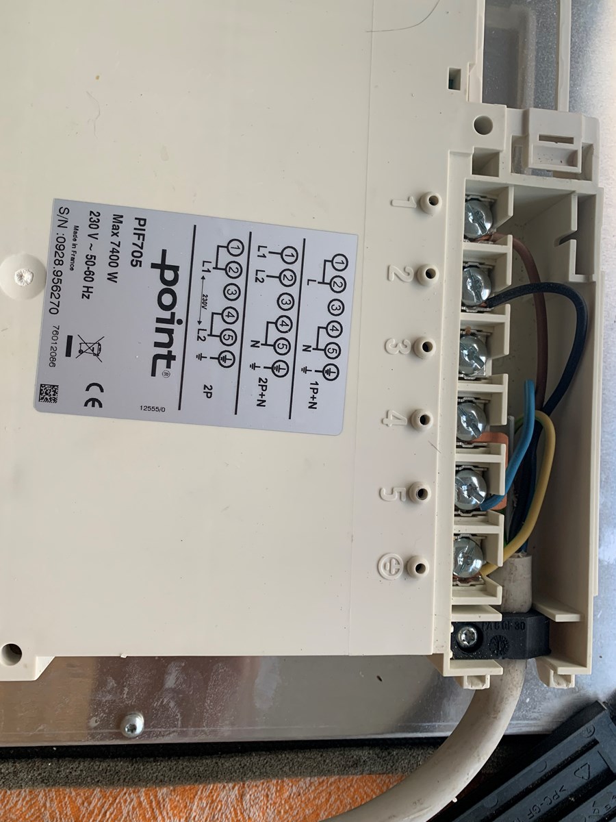

Hej. Vi har købt en brugt kogeplade hvor ledningerne er monteret med brun i 1. Sort i 2. Blå i 5 og gul i 6. På stikket inde i væggen er farverne dog anderledes. Fra venstre er det blå, rød, gul/grøn, gul og hvid. Er der nogen der kan gennemskue hvad de gamle farver betyder? Og ja vi skal have en elektriker på opgaven, men har et væddemål med manden om hvem der har ret.

Et gæt er at brun i 1 og sort i 2 samt blå i 5 og gulgrøn 6 er brun og sort de to faser, blå er nul og gulgrøn er jord.

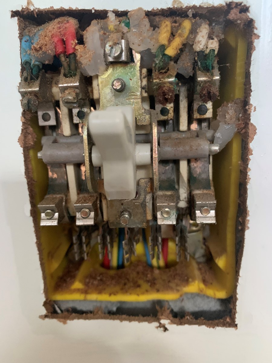

I stikket i væggen er forbindelserne fra venstre blå=nul, Rød=fase, gulgrøn=jord, gul og hvid er=faser.

Selv efter billeder er Fabrins opskrift korrekt.

Ja, lad os høre, hvem der vandt og hvad gevinsten er   . I øvrigt vil jeg vædde på, installationen bør gøres lovlig. Der mangler et låg. Et forslag kunne være en udskiftning af stikkontakten til en afbryder med kabelafgang.
