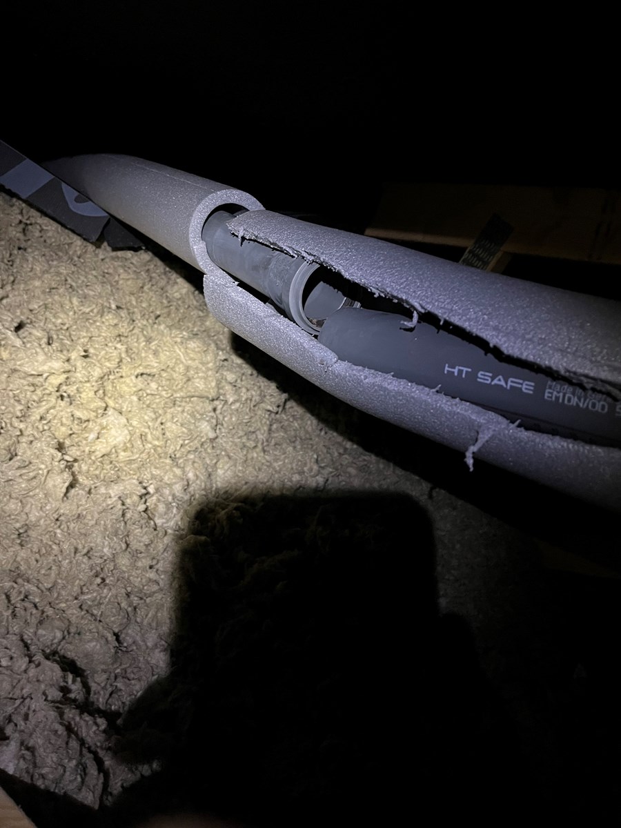

Hvad er dete rør på loftet til?
Jeg var lige på loftet og så et rør (grå pvc) som går fra toppen af taget ved sådan en ventilationslem (ligner det) og helt ud til siden/enden af taget. Røret havde delt sig på midten (se billede) og der var kondens på røret.
Hvad er dette rør til, og kan jeg bare gaffa-tape det sammen igen??
Det kan være udluftning fra kloak.
Der er jo en muffe med gummipakning på den til venstre så de skal bare skubbes sammen. Eventuel en lille klat sæbe smøres rundt på den spidse ende.

 Tak for svaret :-)Jeg prøvede at sætte de to rør sammen men de er kun lige akkurat lange nok til at nå hinanden og fordi vægten ikke bliver understøttet falder de bare fra hinanden igen som på billedet.
Ja så må du jo lave noget fint "fusk" med gaffa . Det er kun udluftning så det går nok.
Eller det ultimative. Købe et stykke rør på 25 cm og save det nødvendige af det nuværende. Husk at reife enden godt så det kan glide ind i muffen,
