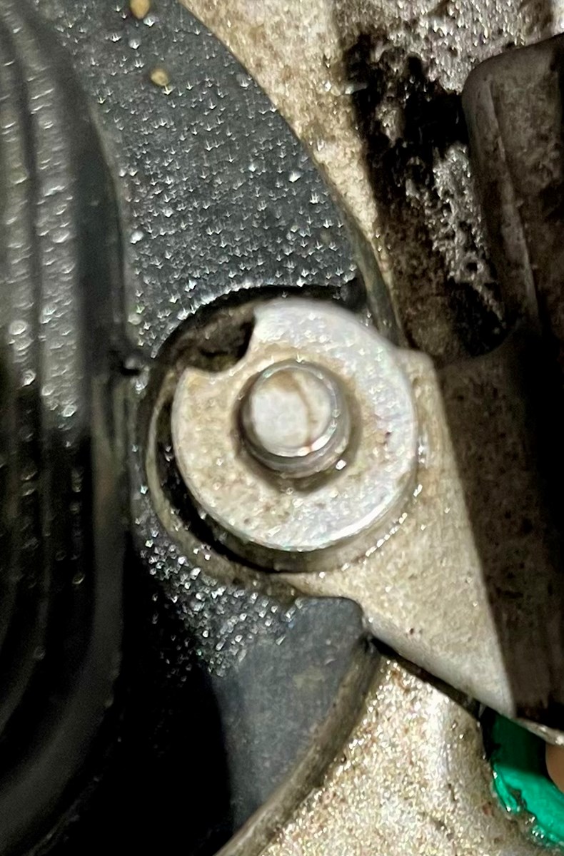

Hvad hedder denne møtrik/boldt?
Jeg skal skille en dykvandspumpe og er støt på af disse møtrikker/boldte. Den er rund med en lille fals i. Nogen der ved hvad den hedder og hvilket værktøj jeg skal bruge for at løsne den?
  • På forhånd tak :-)
Hvis du er 100% sikker på det ikke er en bolt der skal ud fra modsatte side, kan du løsne “møtrikken” ved at slå den rundt med en dorn i det lille hak der er.

Ril sådan en møtrik anvendes en hagenøgle.
Eksempel
 Hvordan vil du bære dig ad med at få den derned?
Med mindre dimmensionen snyder rigtig meget på billedet, er selv verdens mindste hagenøgle der findes alt for stor.
