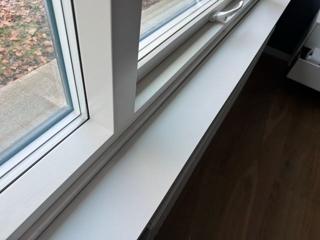

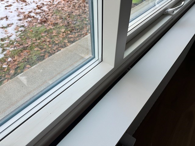

Min vinduesplade ligger på hyldknægte op til vindueskarmen, men jeg er i tvivl om det hjælper på fugt på vindueerne, hvis vinduespladen ikke ligger helt op til vindueskarmen (se billeder).
Der vil jo kunne trække lidt mere varme op, men selve vindueskarmen bliver jo også varm, så jeg tror ikke det vil gøre den store forskel, tænker også det vil være upraktisk med en 1 cm sprække..
Nå sådan at forstå. Det vil sikkert hjælpe en smule, men vinduer skulle jo gerne holdes fugtfri alene ved at fugtighed i lejlighed kontrolleres men udluftning.
Er der ikke en fals forberedt i vinduet ? Så skulle der fræses af bunden på pladen inderst. Så kan den skubbes ind i denne fals og sidde pænt.
Har du lige fået nye vinduer? Med 3 lag glas skulle du gerne være sluppet af med kondensproblemer, så karmen helt ind i vinduesfalsen.
