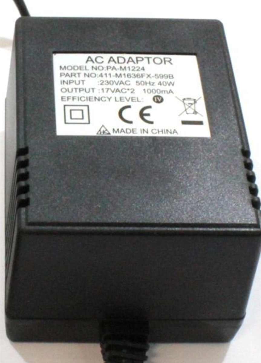

Spørgsmål til strømforsyning Marco Ø 7 13-01-2024 13:19 HejJeg skal bruge en strømforsyning, som har denne ende i output enden (vedhæftet billede) og 17VAC x 2 1000mA.Jeg ved ikke selv super meget om strøm, men kan man sætte disse dele sammen og få sådan en strømforsyning? https://www.lasgiganten.se/sv/articles/2.2330.12437/tufvassons-transformator-vaxel-17vac-1a-pluginhttps://www.elextra.dk/p/mikrofonstik-3-pol-hun/H21083Mange tak Hej Jeg skal bruge en strømforsyning, som har... Vis hele indlægget 23 svar « ‹ 1 2 3 › » Følg tråden Der er 10 indlæg før dette. Annonce Annonce Annonce

GodeVen 4376 5220 15-01-2024 15:11 Jeg kan se problemet. Følgende datablad beskriver kun en enkelt 17 VAC spænding.http://www.avdis.fr/AUDAC/pr%C3%A9-ampli%20-%20tables%20de%20mixage/PMX124/AUDAC_PMX124_FicheTech.pdfHvor har du oplysningerne med 17 VAC x2 ?Jeg ville nok åbne "rytmeboksen" og se hvad der er forbundet til stikket. Bedst var det selvfølgelig, hvis man kunne finde et diagram.
Kolding75 749 6000 15-01-2024 15:20 GodeVen skrev den 15-01-2024 15:11:48Hvor har du oplysningerne med 17 VAC x2 ?Det står på den originale strømforsyning, som der også linkes til i tredje post. Hellere leje end at bo på gaden. Annonce
jenshøj 3604 4800 15-01-2024 17:05 GodeVen skrev den 15-01-2024 16:20:02Bemærk at det er til en anden model PA-M1224 ikke PMX124PA-M1224 er nummeret på strømforsyningen, som følger med PMX124.
Gregeren 5657 2830 15-01-2024 20:03 Mærkepladen antyder en sekundervikling med midtpunktsudtag, og 17V mellem hver pol.Dette forklarer også det trepolede stik.Bruges ofte til analog audio, da man ønsker en +/0/- forsyning der kan svinge til begge sider omkring 0. Elektronikteknikeren
