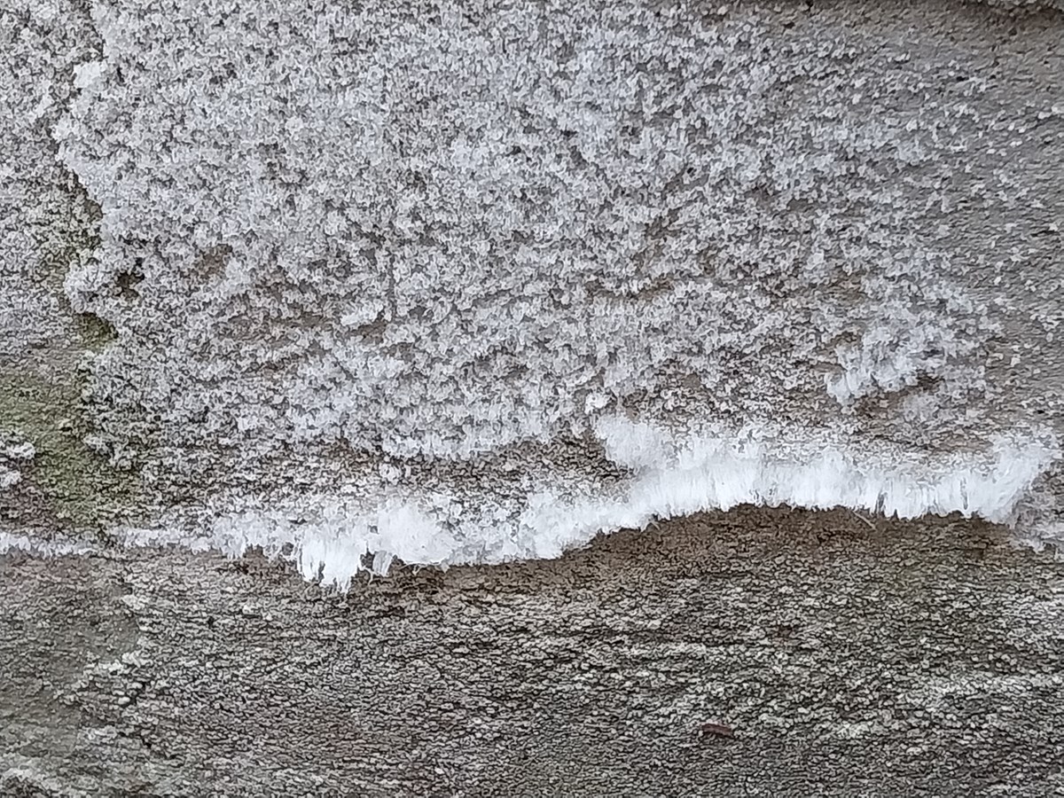

Er der nogle der ved hvad det her er for noget?

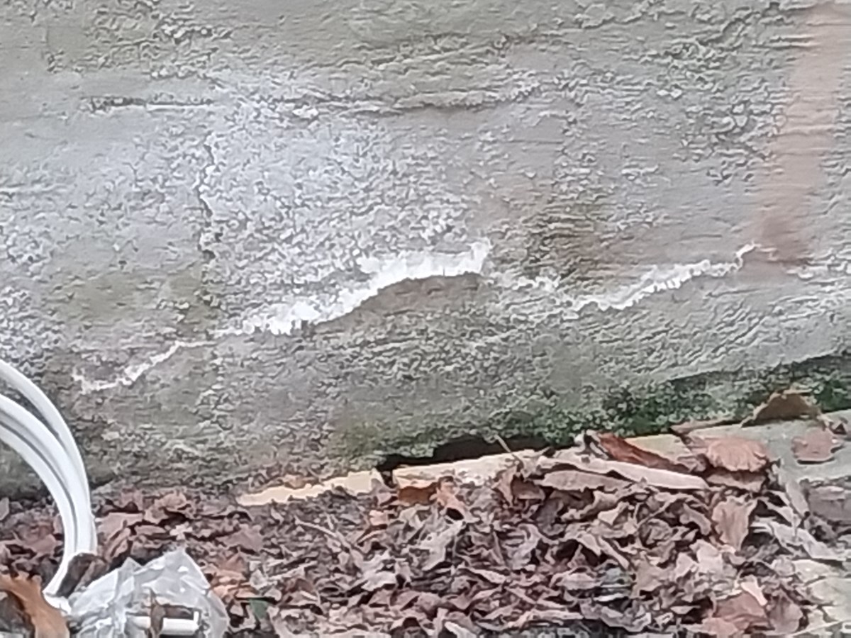

Det vokser på en udendørs betonmur (står på skel indtil nabo, og er ikke en del af huskonstruktion).
Hvad bør man eventuelt gøre? :-)

Ligner saltkrystaller eller is/sne

Det ligner et saltpeterudtræk. Det skyldes fugt i murværket. I princippet vil det over (lang) tid nedbryde muren, og løsningen er at slippe af med fugten ved f.eks omfangsdræn eller læ, hvis det er fra regn fugten kommer. Men da det blot er en mur i et skel, ville jeg bare ignorere det.
