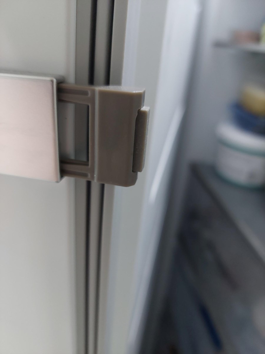

je_ns 13059 12-01-2024 14:28 Nu har du jo købt fryseren, men på mange modeller, er der en funktion i håndtaget, hvor en lille pal skubber lågen fri, når man rykker i håndtaget.Måske du burde have denne funktion, og at den så bare ikke virker?På vore fryser ser det sådan her ud , der er en pal i hver ende af håndtaget, men billedet viser kun den ene.Det gør den er super nem at åbne... Vi prøver igen, i morgen --
