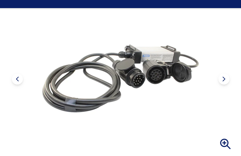

Jeg har derfor købt følgende canbus modstands-enhed:
https://www.harald-nyborg.dk/branford-can-bus-adapter-13-7-polet-stik-12-vDet har afhjulpet problemet - eller næsten. Lamperne til nummerpladen blinker stadig. Den ene stopper hvis jeg tænder bilen, imens den anden fester videre.
