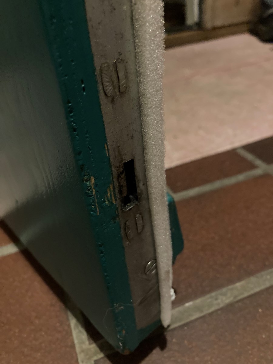

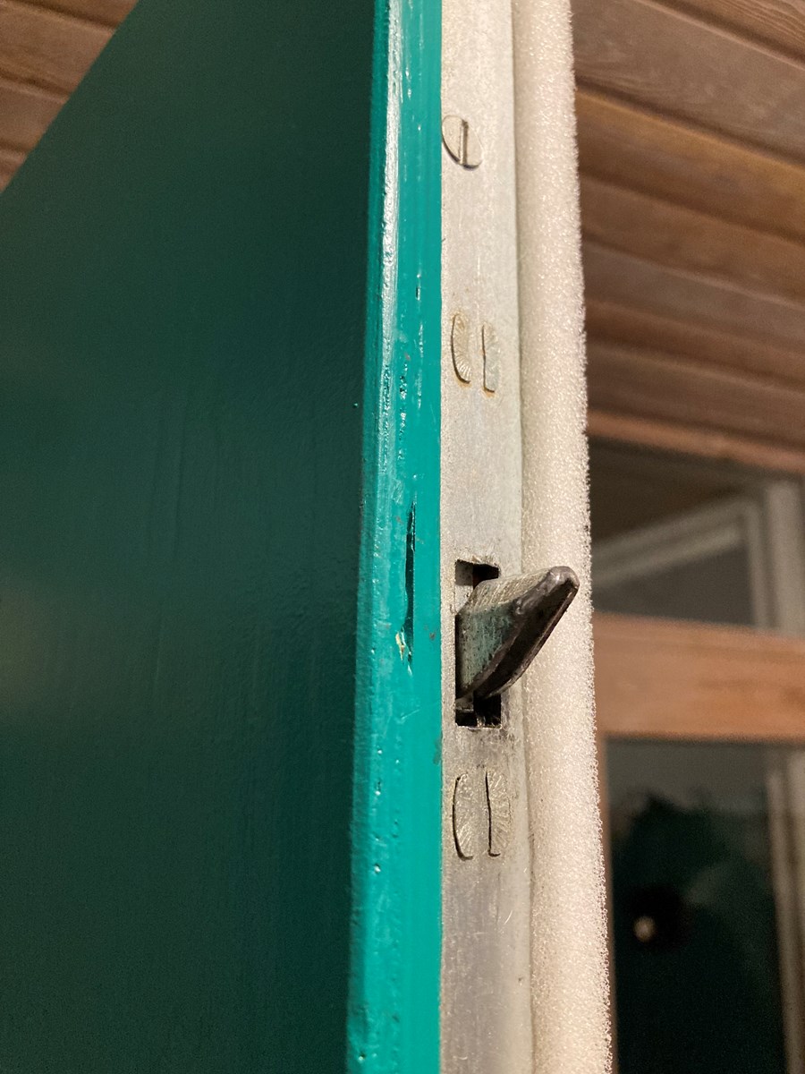

Min hoveddør har en kantstangslås med en kolve i toppen og en i bunden, eller det vil så sige at den i bunden mangler. Er det noget man kan lave/reparere med et kit, eller skal hele kantstangslåsen skiftes ud? Ved søgning kan desværre ikke selv finde en løsning på det. Det trækker ind fra bunden af døren, da den af gode grunde ikke lukker helt tæt. Har vedhæftet billede af top kolven og den manglede bund kolv.
hej . Du kan prøve at skrue de nederste skruer af , dem som låsen er skruet i døren med , derefter trække låsen lidt ud , måske falder den manglende kolbe ud , måske kan den så nittes på igen . Hvis ikke så afmonter hele låsen og tag den med til et byggemarked og de kan bestille en ny lås . Mvh jmj
