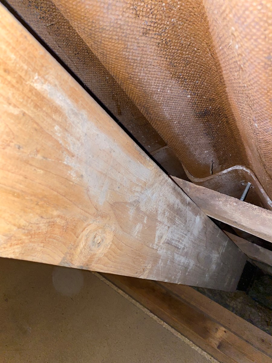

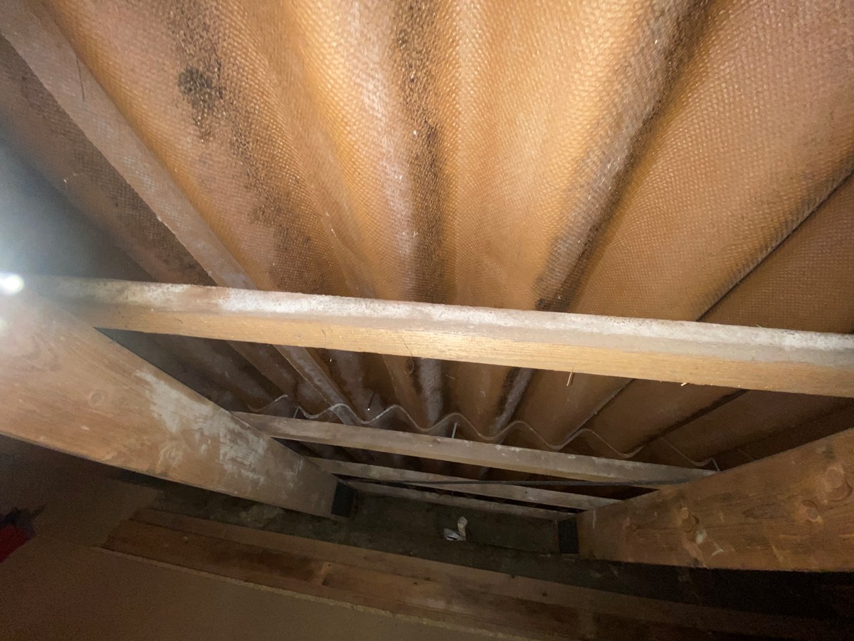

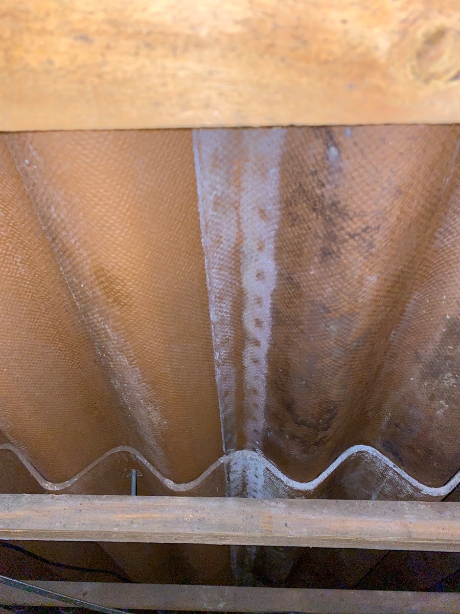

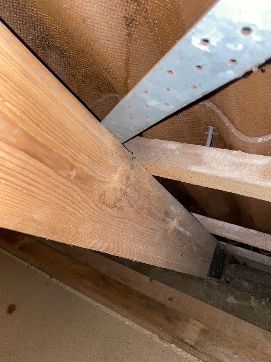

Har købt et hus fra 1983 med en k1 om manglende ventilation i tagrummet.
Der er en del hvidt svamp på lægterne og bagside af tagsten, men synes det bliver mere og mere, måske på grund af et ekstremt regnfuldt efterår. Måske ses det også lidt på spærene nu.
Har haft en mand ude fra noget Tagteknik, som ikke mente der var grund til bekymring, da det kunne børstes af, og da taget (asbest med eternit) kun er 40 år gammelt og ser fint ud.
Er det noget man burde få kigget på igen?
Det kan sikkert løses mere ventilation i gavle og udhæng. Jeg har haft en del kondens på betontegl, og har ligesom dig ikke undertag, men det er få dage nu efter ventilationen er forøget betragteligt.
Men en dag som i dag, hvor solen står højt og varmer mod syd og der er vindstille, får jeg en smule kondens enkelte steder mod nord.
