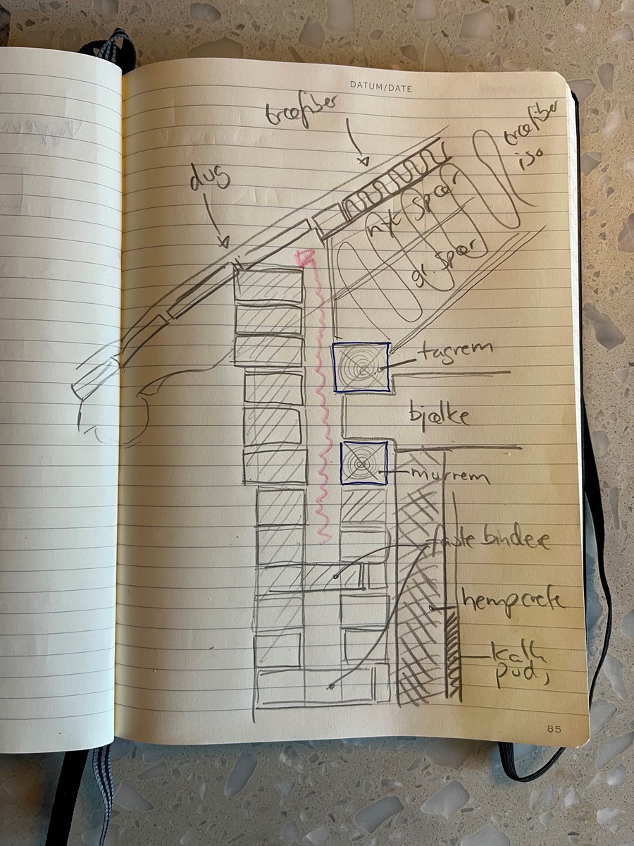

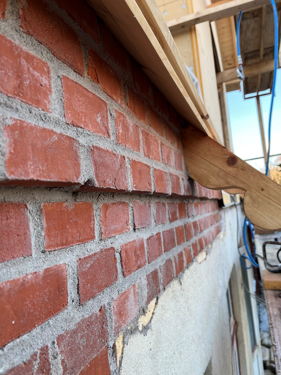

Er der nogle anbefalinger til ventilering af vores mur. Huset er fra 1887 med dobbelt muret med uisoleret hulrum. Faste bindere. Isolerer på indersiden med Hempcrete og derpå kalkpuds.Jeg har muret ny gesims og er ved at bygge tagudhænget.

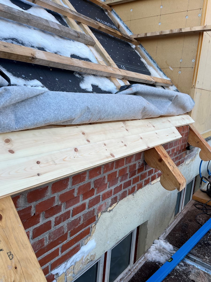

De gamle spær er påforet nye hvorpå der ligger 40mm træfiber undertags plader og dug. Taget isoleres med træfiber helt op til undertaget og ventileres gennem træfiberen og dugen.
Men hulrummet i muren?
Hvordan ventilerer jeg den bedst?
Der er ingen ventilation længere nede i muren. Men det kan jeg jo etablere??
Nogen der har lavet noget lignende?

Jeg ville ikke overveje noget ventilation, da den gamle mur ikke er bygget til det.
Derimod sikre at murtoppen bliver fastgjort med bindere til murremmen, så den ikke sidder løs.
Der har været muret i mange år uden ventilation uden det gav problemer, tror kun det bliver problemer i ny hulmure på grund af de tykke isoleringstykkelser.
