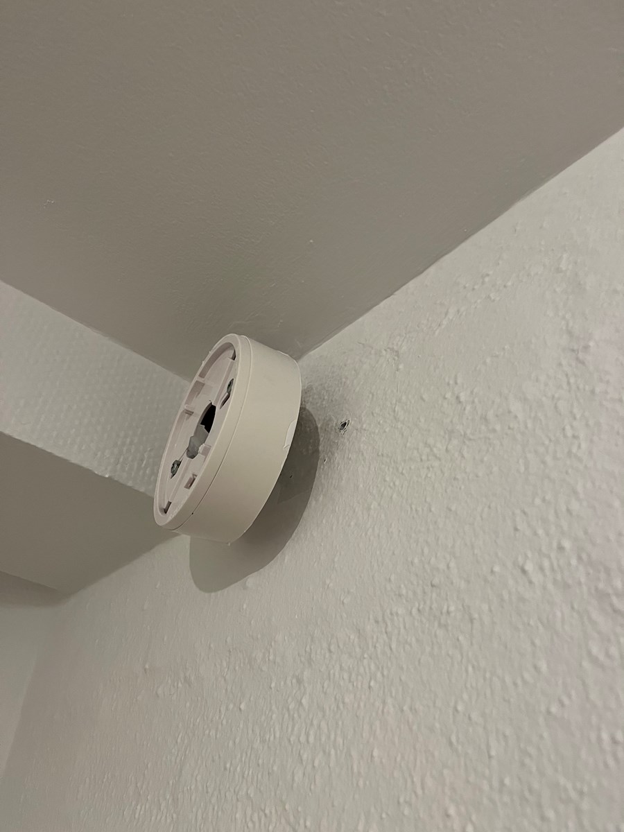

Dæksel til EL dåse Smathi 10 6700 11-01-2024 07:59 HejJeg har denne dåse siddende i mit soveværelse hvor diverse kabler samles. Nogle der ved hvor man kan købe et dæksel til sådan en fætter?Mvh Søren ... 5 svar Følg tråden Annonce Annonce Annonce
HrT 2469 3400 11-01-2024 08:07 Smathi skrev den 11-01-2024 07:59:20HejJeg har denne dåse siddende i mit soveværelse hvor diverse kabler samles. Nogle der ved hvor man kan købe et dæksel til sådan en fætter?Mvh Søren Vender den ikke på hovedet? Det ligner at der er sådan nogle huller til at montere den i fronten, som jeg synes at genkende fra lampeudtags bagside?

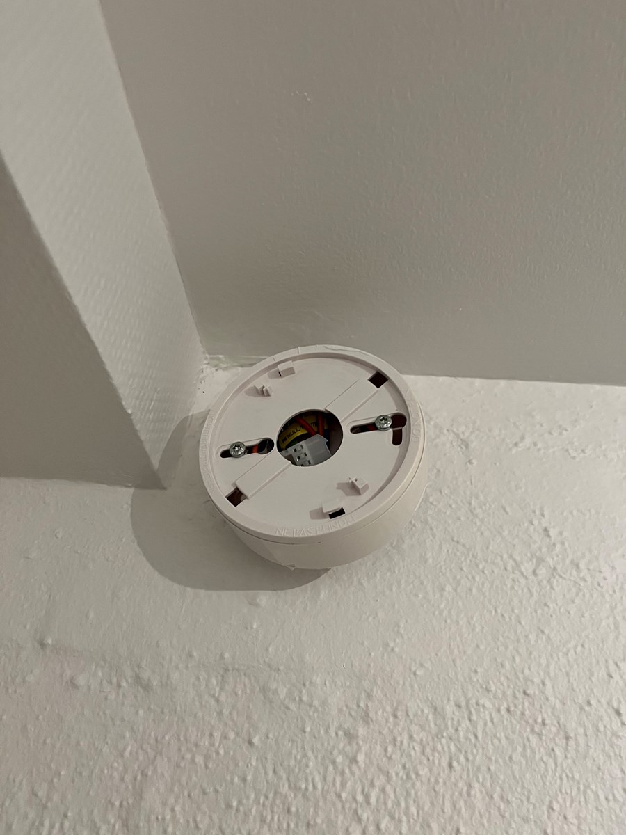

Smathi Trådstarter 10 6700 11-01-2024 09:59 Det er ikke en røgalarm og så vidt jeg kan se vender den rigtig (se monteringshuller i bunden af dåsen) ...

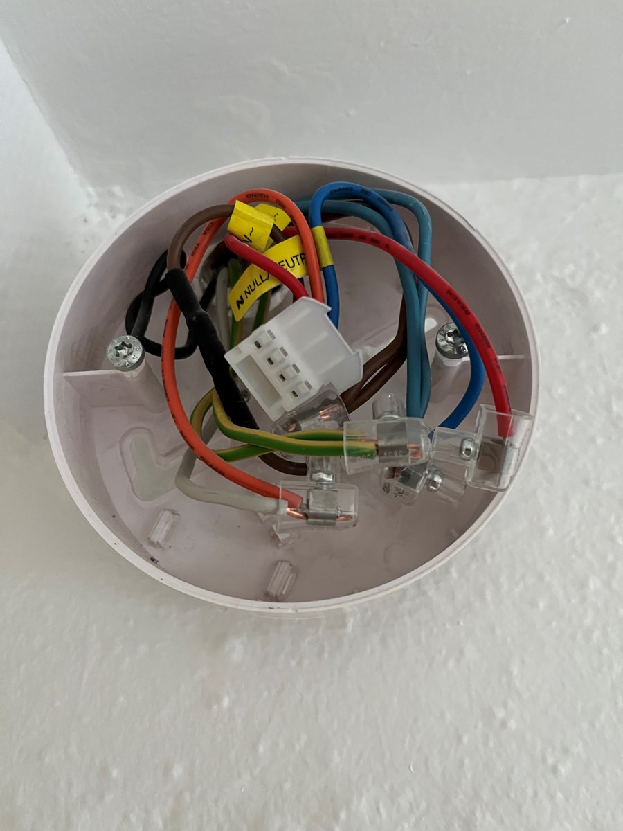

jenshøj 3604 4800 11-01-2024 11:08 Det er bagdåsen til en røgalarm. Det hvide stik i midten sættes i alarmen, og den klikkes på fronten.https://www.greenline.dk/underlag-til-esylux-protector-k-roegalarm-103Du finder næppe en ny front. Udskift hele dåsen med en anden, eller monter en røgalarm.
Smathi Trådstarter 10 6700 11-01-2024 11:25 Ups! :-) Tak for svar jenshøj! Sorry du havde jo ret johnm ...
