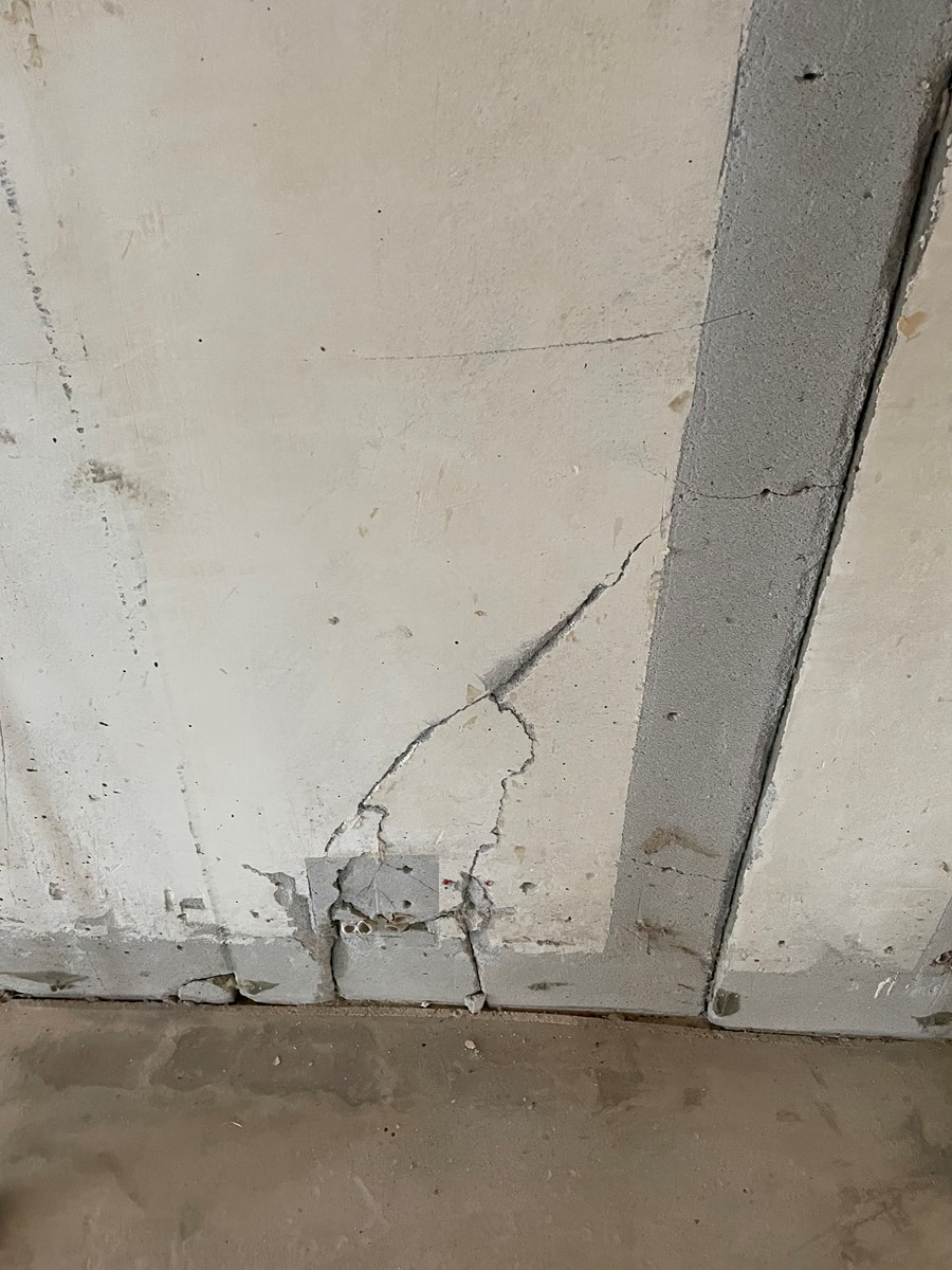

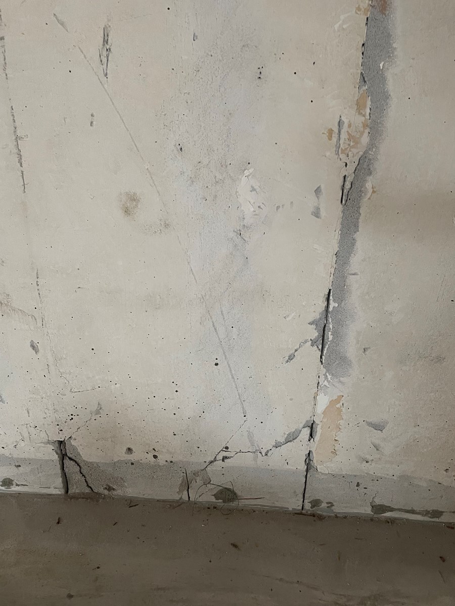

En lille forespørgsel, hvilken metode og produkt vil i anbefale til at gøre disse indvendig ydervægge pæne igen og stabiliserende
Du kan  kradse revnerne ud og fylde med gasbetonlim. Det findes i tuber til komme i en sprøjte. Gasbetonlimen limer gasbetonen sammen i modsætning til spartelmasse, som bare fylder hullet.
Ok, men hvad med efter man har limet dem, hvad vil du så anbefale så de bliver lidt glatte og pæne?
 Du kan spartle og slibe væggene så du kan male eller tapetsere dem.
Fabrin. Tak for godt svar, det vil jeg prøve
