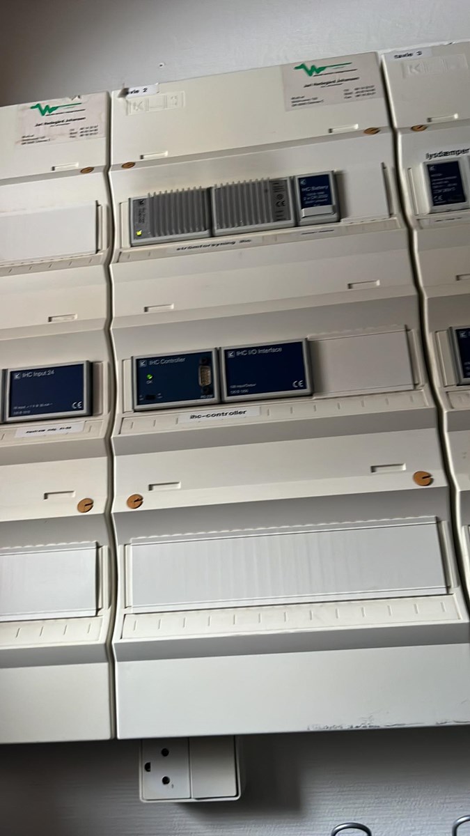

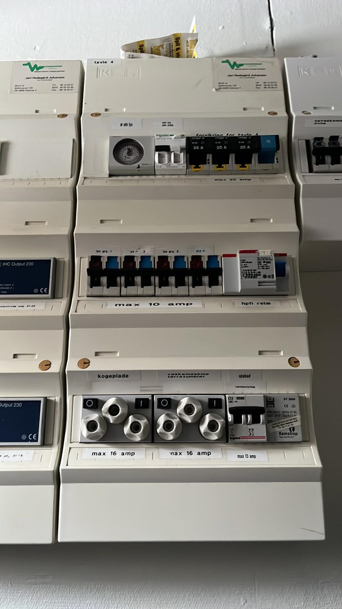

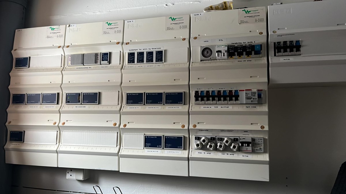

Kan du ikke tage et billede af gruppetavlen. Det lyder mærkeligt, at der ikke er grupper til lys og stikkontakter.
Her er hele tavlen.
Jeg kan se 4-5 lysgrupper i midten af tavle nr. 2 fra højre. Så det ser helt fint og normalt ud.

 Lysgrupperne hedder Lys grp 1, Lys grp 2 osv.
