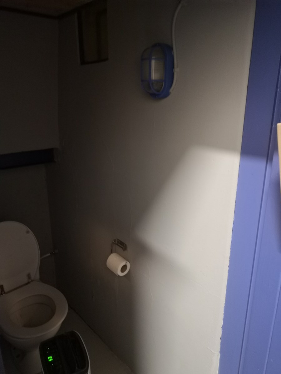

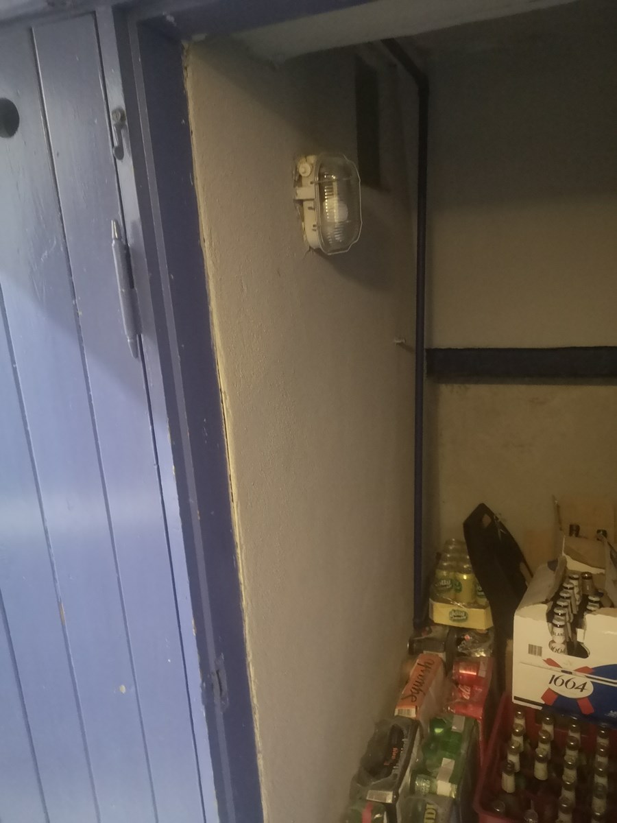

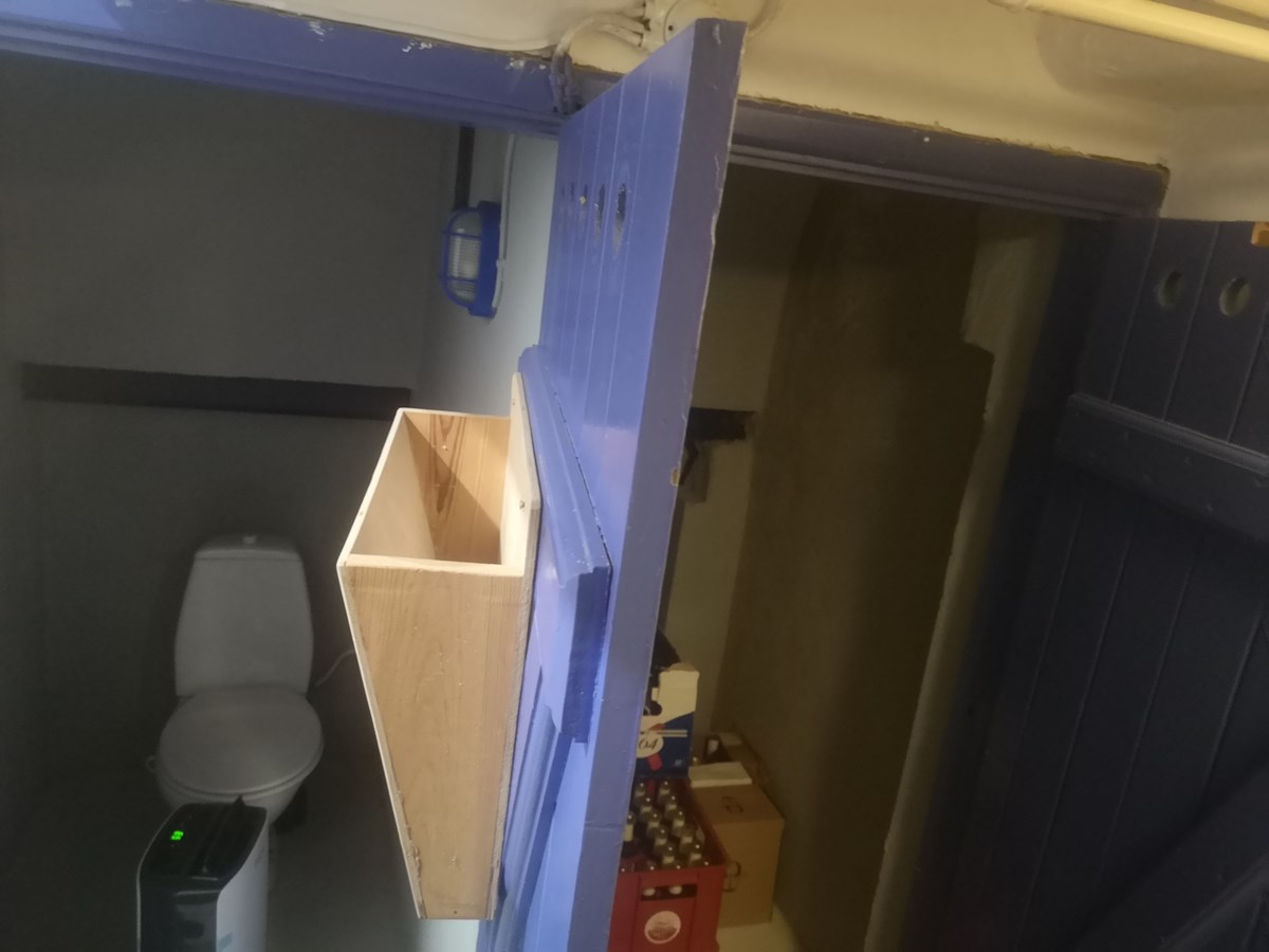

Vi døjer med meget fugt/kondens på væggene i disse to rum. Det er tilbygget (nok omkring 50'erne) da man har lavet et vindfang til huset.
Vi leger med tanken om, at man kan rive væggen ned mellem de to små rum, og derefter fjerne toilettet, da det er lidt ligegyldigt i kælderen (og vi gerne vil have på 1. Sal med bad og mere plads). Vi vil naturligvis reparere og isolere samt tilføje ventilation. Spørgsmålet er bare, om den "holder noget" ift vindfanget ovenpå? I så fald, hvad kunne være andre måder at bruge de to små rum på?

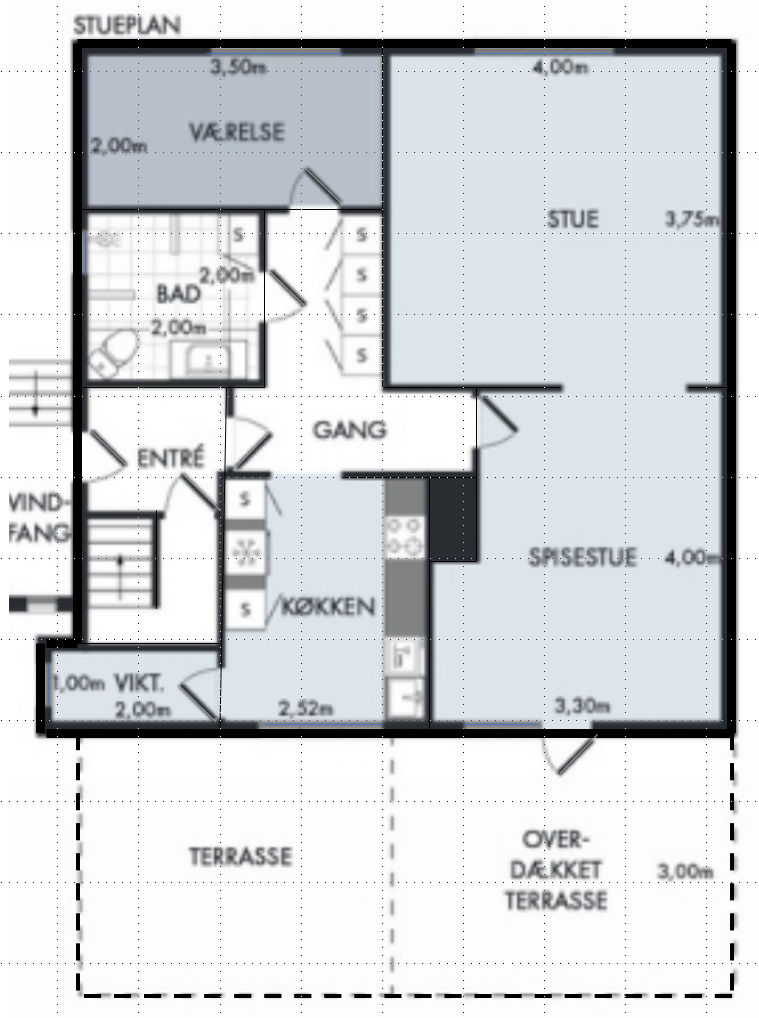

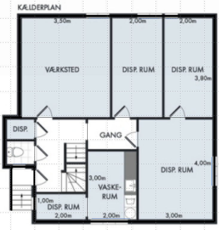

Har du en plantegning ?
 Ja, jeg har her for kælder samt stueplan. Tænker ikke 1. Sal er relevant? 😊
Svært at gennemskue...
Hvad er ovenpå den omtalte væg ?
Det er væggen mellem toilettet i kælderen, og det lille disp. rum.
Ovenpå er der en lille trappe på 5-6 trin op til vindfanget. Så reelt set ikke noget "større" rum, da de to rum ligger udenfor husets oprindelige rum.
Det er for mig lidt underligt, da der ligger en metal bjælke midt på ydervæggen (den mørke streg du kan se bag toilettet på de første billeder).

Men noget helt andet. Der er noget lidt underlig ved den placering af indvendig trappe. I kælderplan er den vist ca. 2 m fra ydermur, medens den i stueplan enten ikke er vist eller er det mon den man ser ved ydermuren ?

Ja, har godt undret mig over det. Den er placeret rigtigt, men pilene vender forkert. Den der er på stuen går op til 1. Sal, mens der er en trappe ned bag den dør ved siden af (der hvor man ser trappen på kælder billedet)
