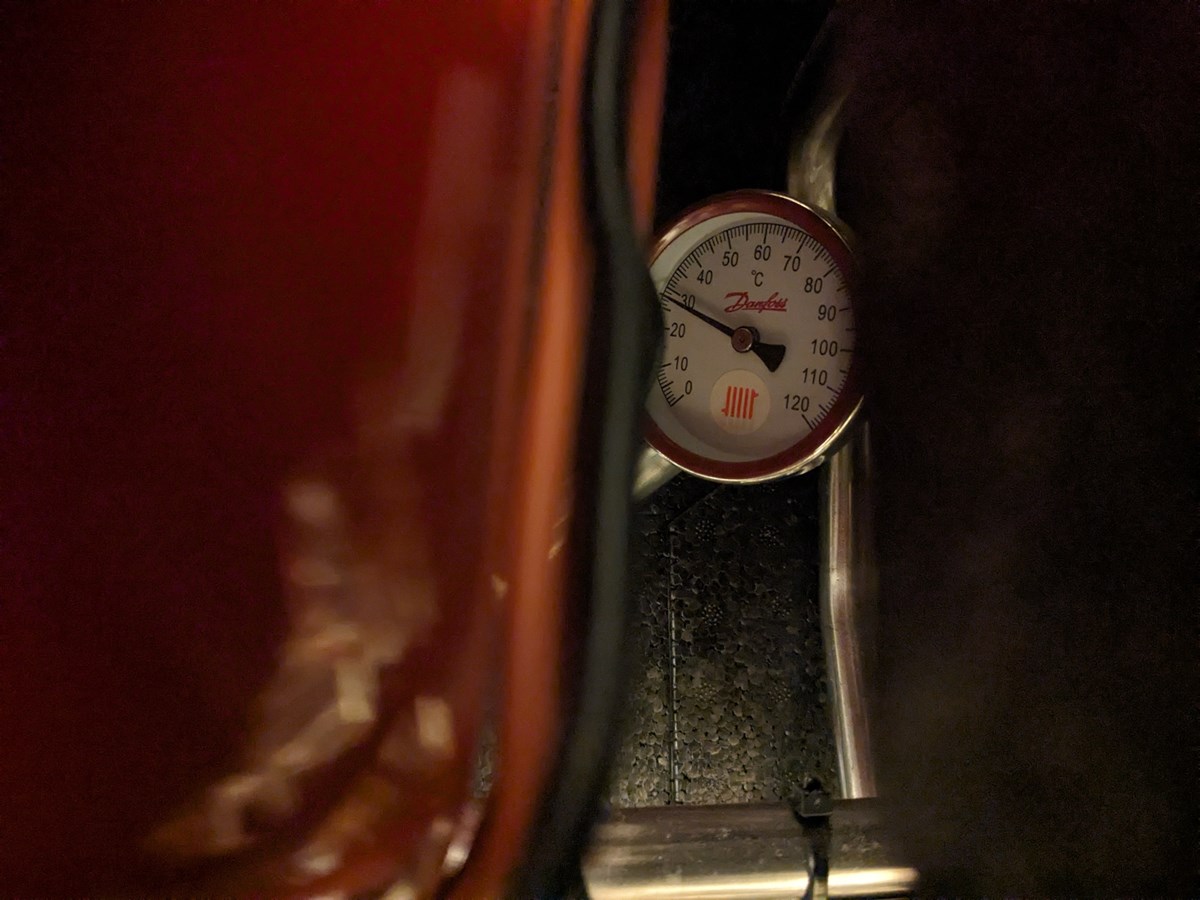

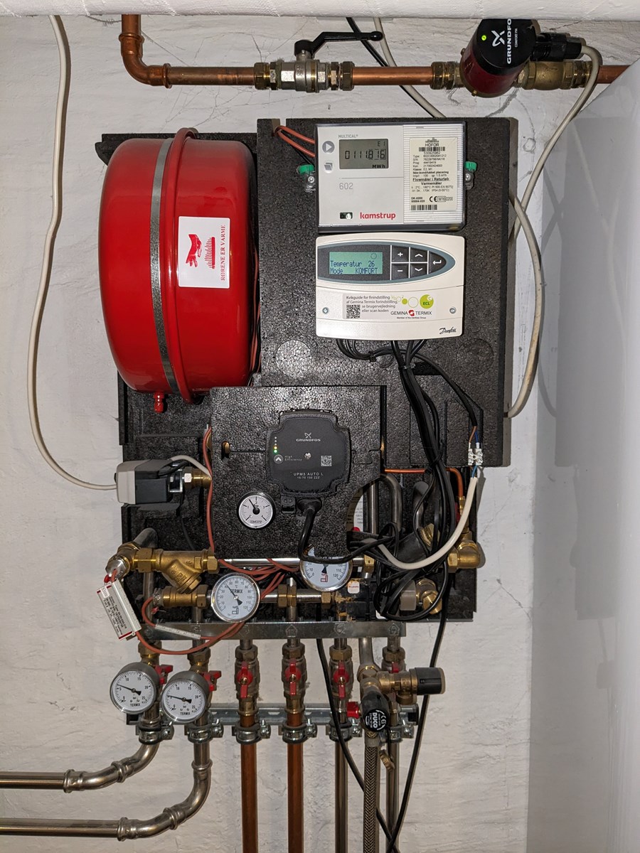

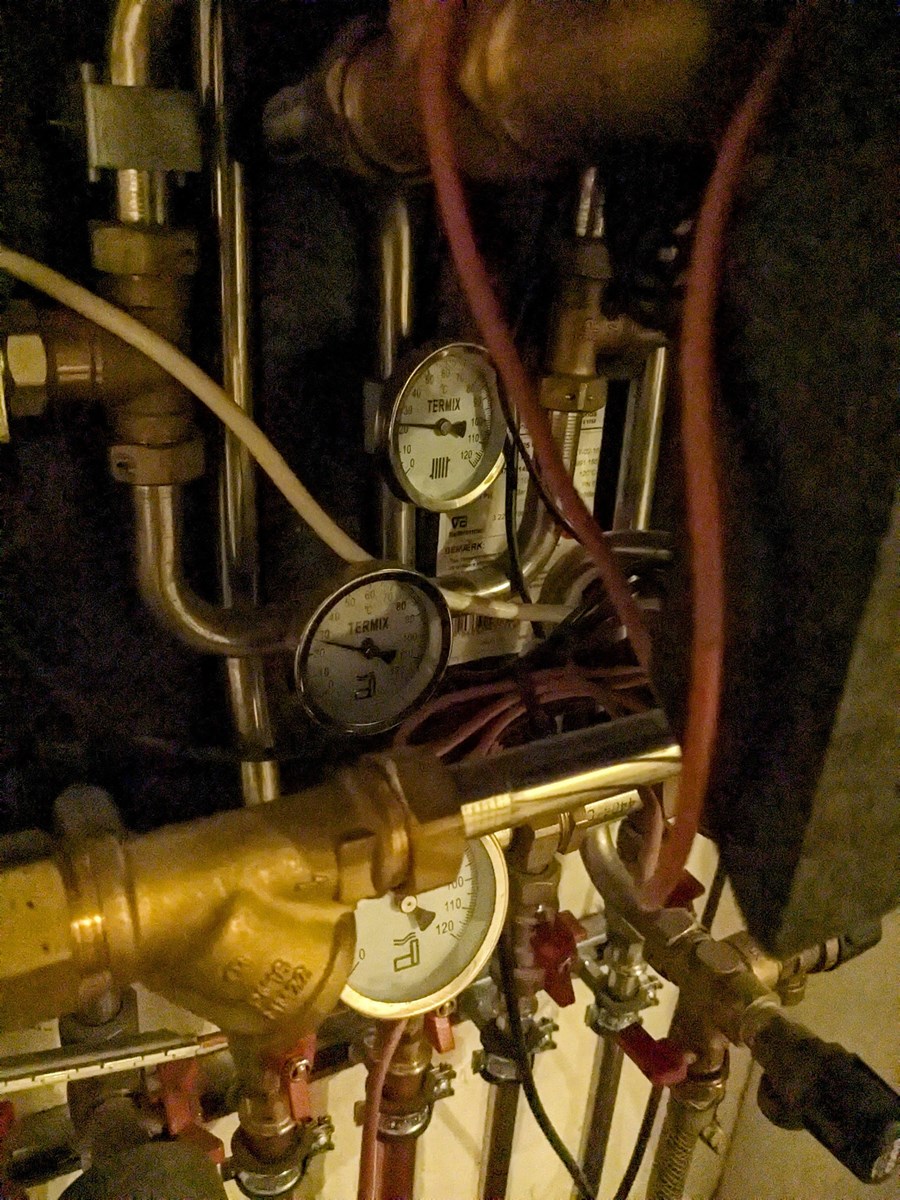

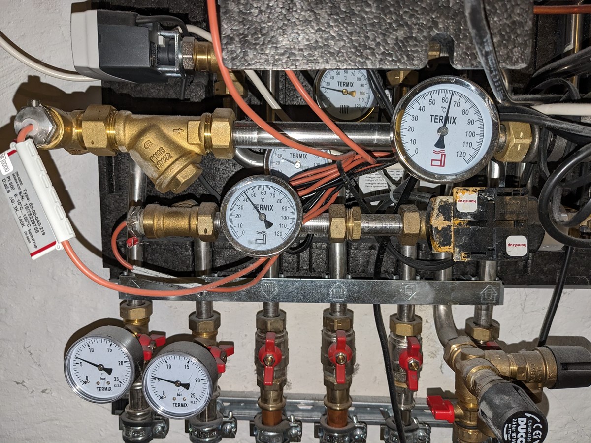

Vi er for nylig flyttet ind i et rækkehus og har nu i disse kolde dage udfordringer med at holde det varmt. Jeg har udluftet samtlige radiatorer og efterfølgende fyldt vand i systemet da trykket var nede på 1 bar.
Der er en lille smule varme i nogle af radiatorerne, men nogle af dem der gav fin varme for bare en uge siden gør ikke længere.

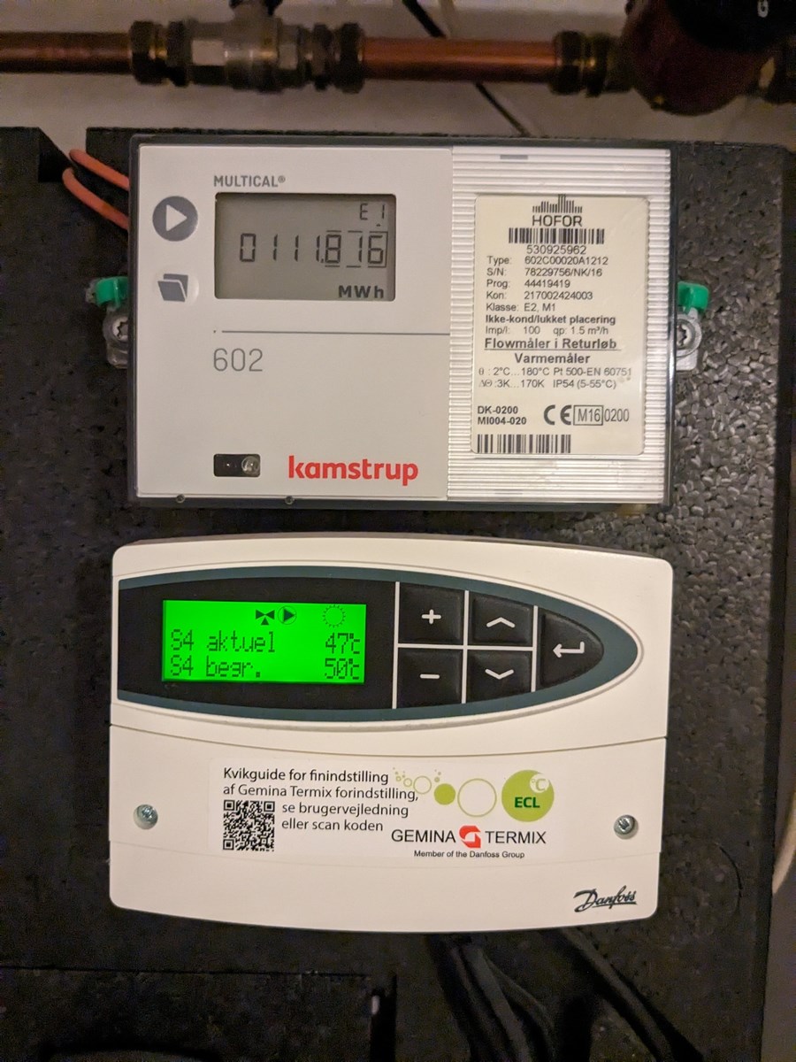

Jeg har prøvet at læse manualen for at forstå de forskellige indstillingsmuligheder til fjernvarmeenheden, men kan ikke lure hvad problemet er. Det er som at pumpen kører i meget kort tid, hvorefter S3 aktuel og S4 aktuel stiger til ca 58°C og 48°C (S3 ønsket 70°C og S4 grænse 50°C). Derefter stopper pumpen og de falder til mellem 20°C og 25°C. Kunne det være returvandstemperaturgrænsen der kobler ind og stopper pumpen?
