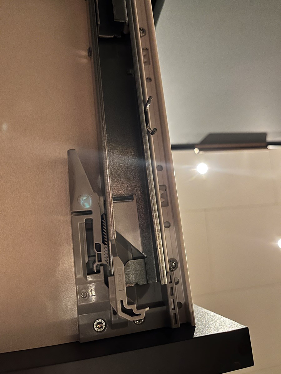

Vi har får snart et par år siden sat køkken op, men endnu ikke fået justeret skufferne til. Kids...

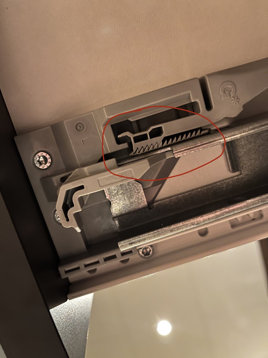

Jeg har nu endelig set hvordan man lam justere skuffen, så den går længere ud eller længere ind (se rød markering). Dog virker det til at de små "modhager" ikke er særlig stabile og skuffen hopper derfor ud af disse når man skubber skuffen ind.
Er dette et kendt system og er der noget jeg har overset siden at den ikke kan blive i disse modhager?
Ellers er den eneste ide jeg kan komme på er at lave en lille klemme der kan presse modhagerne mod hinanden. Hvis dette er eneste metode, har I så nogle gode bud til hvordan en sådan kan laves?
Kender ikke lige det skinnesystem, men Blum og Grass har ikke justering i dybden som standard. Der monteres skinnerne så en lukket skuffe flugter korpuskant inkl. fiskeøjne.
Normalt har man kun behov for at justere skuffer op/ned, højre/venstre og tilt. Tilt er ofte i bagenden af skinnen, og får skuffefronten til at flugte korpuskant, hvis skinnen skulle sidde en my skæv
Jeg kender heller ikke den type. Men skal du holde den fast i position, så kan en stump af en træ tøjklemme sikkert gøre det. Den skal så i klemme ind over bladet med takker i.
