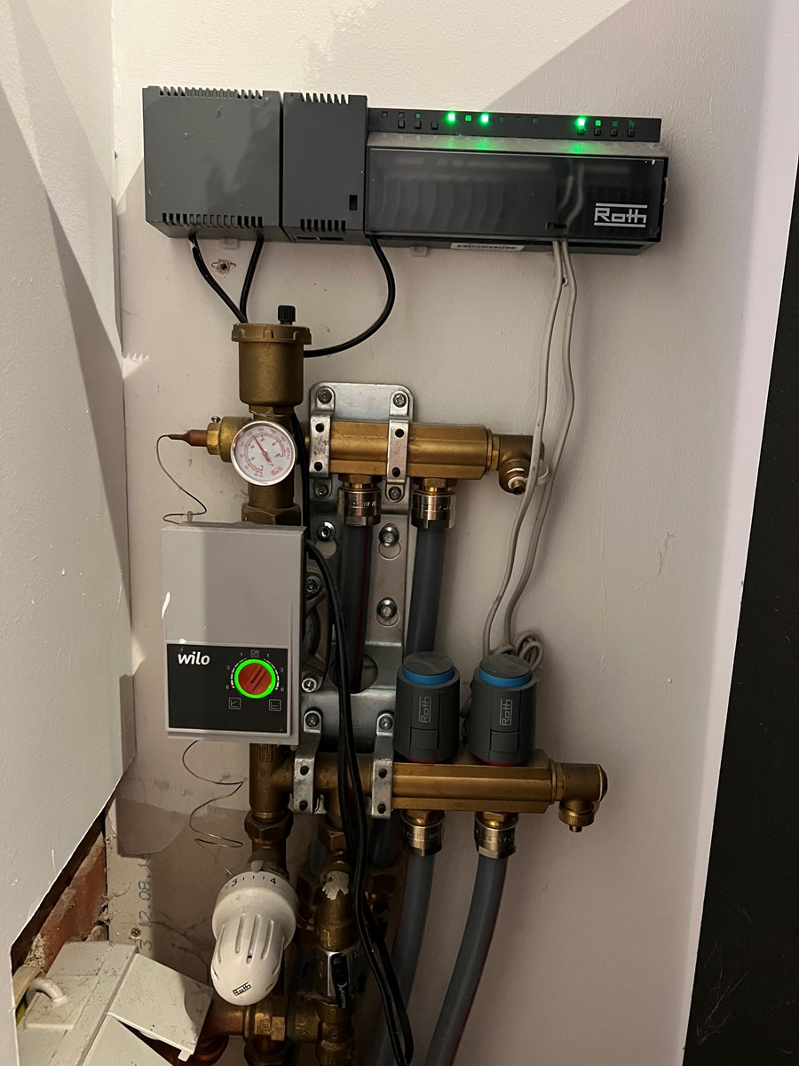

Vores cirkulationspumpe er, efter montering af korrekt fremløbstermostat, begyndt at “klikke” hver gang varmen før termostaten > varmen efter.
Der er automatudlufter på (se billede) og jeg har prøvet at køre udluftningsprogrammet på pumpen, som står til fast tryk. Jeg har også forsøgt at have den på fuldt tryk en times tid, men den klikker så snart jeg skruer ned for trykket.
Hvad kan jeg ellers gøre? Det lyder lidt som noget luft i rørene et eller andet sted og er en træls lyd at have i en stue
Jeg har samme Roth shunt (bare med 4 kredse i stedet) og samme pumpe. Jeg oplever også lave klik-/raslelyde ved lav hastighed, eller hvis én eller flere af telestaterne lukker. Fandt du ud af hvad problemet skyldtes?
 Nej. Men det er ofte ved temp skift og sker sjældent.
